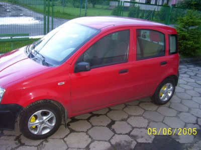

Słyszał ktos o felgach Cromodora Wheels??? Udało mi sie takowe fele kupić nóweczki w 14 ale nigdzie nie wiedziałem takiej marki felg spineyes.gif Fotki sa
http://moto.allegro.pl/show_item.php?item=107029023 No i jeszcze jakies oponki 185/60/14 trzeba dobrac..
obiecalem wiec daje a ponziej napisze ze mam problem;)
Tył
Przód
Całosc:
na 2 zdjeciu jak widac na dole za ramionami jest czarna taka dłuzsza wstega, nie wiem czy to zacisk obciera czy co ale felga nie jest porysowana w jakby oblepiona guma, tyle ze nie moge dojsc od czego to moze byc. i Pytanie jeszcze jedno bo ciezarki do wywazania przejechaly mi niezle po gumie od lacznikow, moze ta guma byc obdarta lekko czy mozna ja wymienic sama i czy to na cos wplywa skoro jest uszkodzona?
> Czyzby za szerokie i obcieraja
5,5 cala i ET38 ale to sa 13' i wchodza w sumie na upartego majac pare mm odleglosci od zaciskow i laczników. jutro jade do wulkanizacji niech zmienia polozenie ciezarkow do wywazania bo inaczej kupa bedzie i mi zjada gume od lacznikow, tyle ze nie wiem skad ta rysa gumowa za ramionami, tak jakby od zacisku ale tam nie ma chyba gumy hmm.gif

To dziwne ze w tej konfiguracji moze cos obcierac. Jak by co to zapodaj dystanse, gdyby zmiana polozenia ciezarkow nie pomogla. Powiem Ci po cichu ze gdybym to ja zakladal to wybral bym fele z ET 28 i gwarantuje ze nic by nie obcieralo, a i walory wizualne z mniej schowanej felgi w nadkolu byly by lepsze wink.gif
nie no ogolnie na zywo to ladniej wyglada, tyle ze wlasnie denerwuja mnie te ciezarki ale gdy wywaza jeszcze raz kolo i przesuna je blizej srodka felgi bedzie ok, no a jelsi nie to dystanse jedynie ratuja sytuacje:\

fele ładne! brawo.gif ale nie mówiłem że będą kłopoty z 13-stkami? cfaniaczek.gif
coś mi się wydaje, że nie dasz rady przesunąć ciężarków bardziej do środka hmm.gif
co do problemu... przy moich 13-kach też jest bbb mała
odległość między zaciskami i felgą... goście o ile pamiętam
dali "cieńsze" ciężarki na wszelki wypadek... ale ta smuga,

a wiec bylem jeszcze raz wywazyc koła i nabili ciezarek na wewnetrzny rant, i reszte klejonych ceizarkwo poszlo na srodek felgi wiec nic juz nie obciera, a ta smuga to prawdopodobnie od tego ze miedzy zacisk hamulcowy wpadl jeden z ciezarkow i go troche zmielilo, a swoja droga chyba mam skrzywione tarcze hamlucowe bo gdy lekko obracam slychac lekki szmer i male przytrzymanie...jesli tak bedzie to chyba pojda jakies lepsze wentylowane albo cos w tym stylu...
a morał taki z tego doswiadczenia ze nie bawcie sie w '13 lecz kupujcie odrazu 14, bedzie mniej problemow ok.gif
