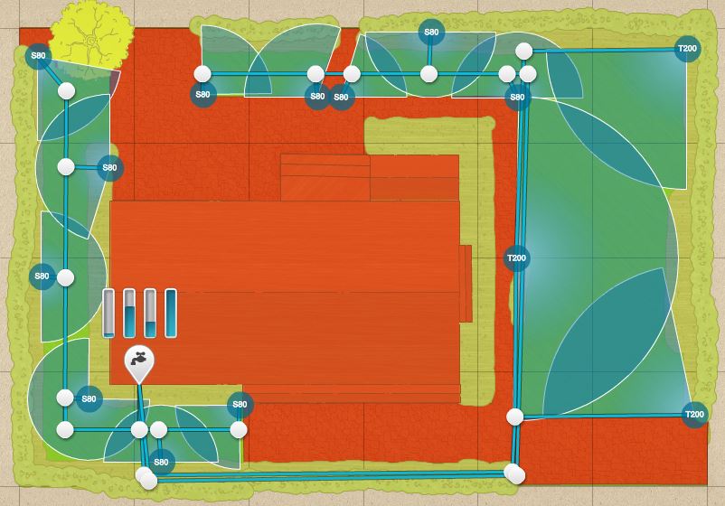

Wymyśliłem sobie że przy okazji dużych prac w ogrodzie zrobię sobie instalację automatycznego nawadniania.
Więc tak:
Działka ma 20x30m, dom i dość dużo kostki. Praktycznie do okoła działki będą rabaty które będą podlewane z linii kroplujących (a przynajmniej tak mi się wydaje że tak powinno być). Przepływ źródła wody zmierzę jutro.
Myślę o zrobieniu 4 sekcji:
1) Trawnik po lewej stronie
2) trawnik po prawej stronie
3) trawnik z przodu
4) linie kroplujące
Linie sekcyjne z rury 25mm, odgałęzienia do zraszaczy 16 lub 20mm.
Pytanie czy na jednej sekcji oblecę linie kroplujące praktycznie do okoła działki.
Poniżej poglądowe zdjęcie, i plan z programu ze strony Gardena:

Większość firm robi za darmo projekty przy zakupie gratów lub ewentualnie kosztuje to 150zł.
Imho to lepsza opcja niż kombinować samemu i pytać na forum.
ja ma rurkę fi 16 ok 70-80 metrów na niej wpięte są kroplowniki o wydajności 8l/h i zasila to ok 30 tuj i innych choinek po godzinie takiego kroplowania każdy z krzaków ma mocno moro nawet gdy nie będzie to zakładane 8l to myślę że dobre 6l wpada pod krzaka.
Robione na czuja i działa a kroplowniki najtańsze z alle.
Moja działka też ma ok 20x30, praktycznie dookoła puszczona jest na jednej sekcji linia kroplująca. Ze względu na lokalizację ujęcia wody, zaraz za zaworem rozgałęziam linię w dwie strony. Rozwiązanie takie daje radę, tylko dużo zależy od wydajności wody. Ja ciągnę z wodociągu i żeby poprawić wydajność zrobiłem odejście zaraz za wodomierzem z rury o takiej samej średnicy, jak na wodomierzu.
