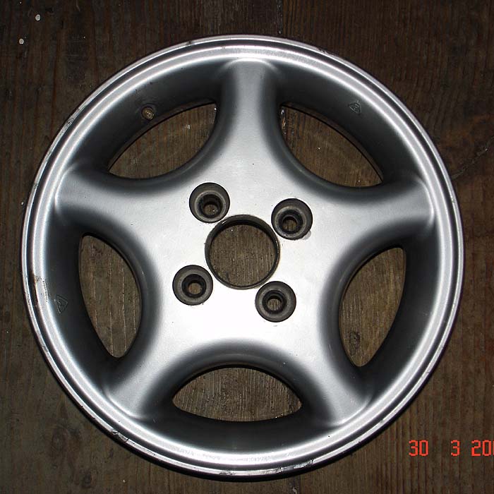

Od wczoraj jestem posiadaczem takich oto alusów. Rewelacja to może nie jest, widać że swoje w życiu przeszły.
Rozmiar to 5Jx13H2 ET29
W związku z czym mam 2 pytania:
1) Jakie oponki byście polecili, myśle o rozmiarze 155/70R13. Szerszych nie chce ze wzgledu na slaby motorek oslabiony.gif.
Moje typy:
* kierunkowe:
Uniroyal RALLYE 680; http://www.opony.com/producent1.asp?link...680&f=lista
BFGoodrich TOURING ; http://www.opony.com/producent1.asp?link...ING&f=lista
* bezkierunkowe:
Kleber VIAXER
2) Jakie sruby spasują. Myslalem, ze takie jak do stalowych, czyli stożkowe, tylko z dluzszym gwintem. Bo alufelgi mają stożkowe otwory. Ale sprzedawca twierdzi, że "Śruby sa inne niz do stalowych, mają inny stożek. Śruba kosztuje w granicach 1,5-2zł" Inny tj. kulisty??
Może przy okazji jakiś zestaw zabezpieczający byście polecili, żeby spasował. Skoro juz tyle kapuchy utopie w te inwestycje mlot.gif
klik 1, klik 2 Któryś z nich by pasował?
Z opon polecam BF Goodrich - bardzo przyzwoite. Śruby do stalówek nie nadają się do alusów - lepiej zainwestuj te parę groszy. Zabezpieczenia felg z zameczkiem (na kluczyk) nadają się w najlepszym razie do Malucha smile.gif

śruby to tylko do alu ok.gif - polecam śruby do alufelg do poloneza cena ok 1.20zł/szt
natomiast jeśli chodzi o opony moim zdaniem w kryterium cena/jakość polecam Barum ok.gif
