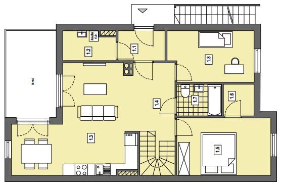

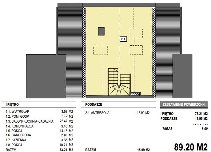

Witajcie.
Zanim wydam bankowe pieniążki, chciał bym poddać ocenie projekt mieszkania. Mieszkanie jest na 1-szym piętrze i ma antresolę w formie poddasza. Proszę o wskazanie błędów architektonicznych albo jakihś dziwnych rozwiązań. Lustrzane odbicie antresoli już zauważyłem smile.gif
Jak strony świata wypadają?
Poddasze to wiesz, że pewnie będziesz płacił sporo więcej za ogrzewanie w zimie niż za podobne mieszkanie piętro niżej? (jak to ocieplone?
Łazienka 3,68 m2? Maleństwo. Kuchniosalonojadalnia też mała.
Na planie "wiatrołap" - czy to znaczy, wejście do mieszkania jest z zewnątrz?
To ma być segment? Wiesz, że to będzie miało największe wady bloku i domu jednocześnie? Np. zechcesz dołożyć czy zlikwidować okno dachowe to zrobią się spore komplikacje formalne, bo to część wspólna do tego gwarancja itd.
lawa strona, tam gdzie taras wychodzi na północ
ocieplenie minimum 15cm styropian
chcemy łazienkę powiększyć likwidując na jej poczte garderobę
Tak, zewnętrznymi schodami
To jest bloczek 4 rodzinny podzielony na pół jak bliźniak, 2x parter to osobne mieszkania, a 2x piętra i poddasza to drugie.
Nie ma części wspólnej jako klatki schodowej czy jakiejś ziemi, nie będzie wspólnoty.
> Tylko jedna łazienka.
> No ale na szybko można zrobić siku w pomieszczeniu gospodarczym do zlewu
> ja bym gdzieś wygospodarował miejsce na drugi sedes i prysznic
myślimy żeby na poddaszu coś wymyślić.
To słabo z nasłonecznieniem.
To ocieplenie dachu? Słabo. Bardzo słabo. No i dosyć dziwne rozwiązanie, jak styropian.
To macie wspólnotę. Żeby coś zrobić w części wspólnej (dach jest częścią wspólną) potrzebujesz albo zgody wszystkich (jeżeli to tzw. mała wspólnota, czyli 4 wydzielone lokale) albo uchwały, jak to całe osiedle formalnie jest jedną działką. Porażka. Będzie Ci dach przeciekał - formalnie nic nie możesz sam (np. nie możesz sam naprawić - musi być zgoda wszystkich albo uchwała). Nawet dochodzić gwarancji/rękojmi możesz tylko proporcjonalnie (wg udziałów w części wspólnej).
Będzie. Z mocy prawa. Dach wspólny, elewacja, działka, piony wentylacyjne, hydrauliczne. Może też jakaś droga, wiata śmietnikowa itd.
