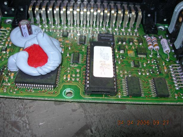

poniewaz mój komp 899 nie mial podstawki i nudzilo mi sie dzis troszeczke postanowilem sobie wlutowac podstawke pod eprom biglaugh.gif
2] wypiac wtyczke z komputera ( odchylic blaszke zi wysunac wtyczke)
3] odkrecic za pomoca klucza nasadki (badz jak ktos twardy to plaskiego) nr 10 4 nakretki mocujace biglaugh.gif
4] nastepnie gdy komp juz mamy w raczkach siadamy na czyms wygodnie bierzemy nozyk z czubkiem (ostry) lub zyletke i wycinamy(wydlubujemy) silikon biglaugh.gif
5] gdy stwierdzimy ze wystarczy to nastepnie otwieramy/zdejmujemy glaszke i naszym oczom ukazuje sie zazwyczaj taki widok: biglaugh.gif
potrzebne narzedzia oprocz w/w:
- stacja lutownicza z plynna regulacja temp( nie polecam transformatorowki bo moze popalic sciezki...) 300*c jest optimum
- kluczyk Torx T10 i Torx T15
- penseta
- odsysacz do cyny
- cyna
aha wazne zeby grot lutownicy byl jak najcienszy
grot
odkrecamy sroby montujace płyte kompa do obudowy
ostroznie wyjmujemy plytke
jak mamy juz nagrzana lutownice (te 300 stopni) to jedziemy ::
odlutowujemy eprom od Gory ostroznie nozka po nozce
nastepnie odwracamy kompa i ostroznie odlutowujemy nozke po nozce
po odlutowaniu/odessaniu cyny z gory i z dolu delikatnie wylmujemy Eprom za pomoca pensety i cienkiego srubokretu...(podwadzamy i wyciagamy do gory wink.gifbiglaugh.gif
no to juz teraz z gorki montujemy podstawke szersza(bo sa tez wezsze 1 pln)28 pinow
pamietajac aby zamontowac wycieciem jak na zdjeciu
lutujemy od dolu uzywajac jak najmniejszej ilosci cyny jednoczesnie dobrze zalewajac nozki...
na koniec wtykamy stary eprom lub z allegro i skladamy w odwrotnej kolejnosci...

Sory za odkopywanie starych wątków ale mam pytanko, czy od góry nie trzeba lutować podstawki?? Bo eprom jest lutowany z obydwu stron a tu piszecie ze lutowanie podstawki tylko od dołu. Pozatym u mnie we wsi nie chcą mi wlutować bo się boją że naruszą się inne elementy które są lutowane obok frown.gif
nie potrzeba wlutowywac podstaki od gory... z dwoch powodow
lepiej nie ruszac bo mozna spalic lub polaczyc sciezki
i ciezko to by bylo zrobic wink.gif od dolu w zupelnosci wystarczy
Niestety szkoda ze nie dales podstawki tzw.precyzyjnej - to duzy blad!. Dalej najbadziewniejsza i najtansza podstawke, co nie gwarantuje odpowiedniej niezawodnosci. Pamietajmy o tym ze auto a szczegolnie przedzial silnikowy podlega duzym drganiom.

fabrycznie jest taka sama i jakos daje rade

masz racje, ale tak jak Green pisal fabryka z taka wypuszcza, i daje rade, woec tragedii nie bedzie wink.gif
