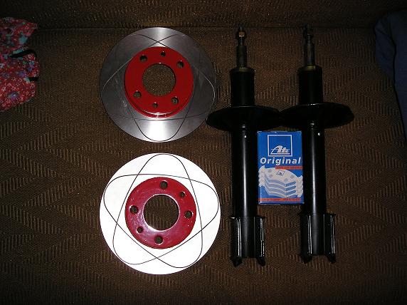

Amorki olejowe Kayaba + tarcze + klocki ATE... tarcze oczywi scie już pomalowane 893goodvibes.gif

ile dałes za tarcze i jakiej firmy??
Tarcze i klocki ATE 220 za komplet... oczywiście lakierek sam robiłem swiety.gif
