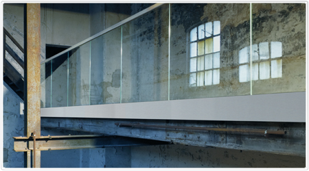

Krotko i na temat: czy znacie producenta takiego systemu balustrad szklanych, ktory ma ceny do przelkniecia? ;]
Wizualnie chodzi mi o cos takiego:
Z tego co w TV widzialem ;] to Stadion Narodowy w Wawie ma cos takiego dokola boiska, na kilku wysokosciach ;)
Tu tak na prawdę nic nie widać. Podstawowe są dwa sposoby montaż na listwach oraz rotulach. Listwy są mega drogie, rotule tańsze.
Rotule dodatkowo zapewniają lepsze trzymanie, ale nie każdemu podoba się ich wygląd. Ja wymyśliłem taki sposób wspólnie z frimą od schodów, że damy tańsze rotule, a mój wykonawca zabuduje je GK od czoła na atresoli a w schodach będzie osłona z MDF pomalowana na kolor konstrukcji.
Wyszło bardzo fajnie, efekt jest jakby szkło wychodziło ze stropu pionowo do góry, podobnie ze schodami.
Przykład listew masz tutaj:

Dzieki. No te cale rotule mie sie srednio podobaja, plus na musze montowac 'od gory' - jakiekolwiek zabawy z zabudowa odpadaja, bo to jest na taras na zewnatrz ;)
Ja wlasnie chcialbym namiar na uchwyty w dobrej cenie, bo jak policzylem na markowym rozwiazaniu, to troche mi szczeka opadla ;)
