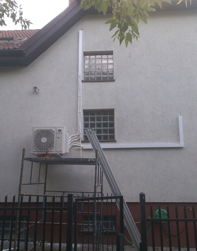

No i wisi,... a na dodatek działa.
Jeszcze tylko kosmetyka,. ale to trochę później. Na razie mam dosyć...
Dałeś namówić się na korytka.... było kuć w ścianie. Za jakiś czas będziesz miał piękne czarne zacieki...
Dwa, to panowie nie potrafią kłaść tych koryt... u góry powinny być w środku wycięte, zostawia się tylko pokrywę i boki, dzięki czemu nie widać otworu i wychodzących przewodów/rurek.
Co bardziej uzdolnieni artystycznie zaginają pokrywę u góry i woda nie kapie do środka.
Ja się nikomu na nic nie dałem namówić. Sam zdecydowałem się na korytka, sam je układałem i sam je wykończę i obrobię tak, żeby było ok. Na fotce jest jeszcze nie skończone. Korytka są wycięte ale jeszcze będą stosowne końcówki i będzie pięknie :) Jedyne co robił fachowiec to końcowe przycięcie rurek na odp. długość, zakielichowanie i opróżnienie układu ze spr. szczelności.
P.S.
Kucia i wiercenia mam dosyć ze środka. Na zewnątrz zdecydowałem się na korytka bo to i tak niewidoczna strona domu "od krzaków".
A, myślałem, że tylko pokrywki zostały do założenia ;)
W takim razie, jeśli pierwszy raz zakładałeś, to nie jest źle. Ja osobiście nie lubię koryt :)
Też nie lubie koryt,.. to takie mniejsze zło. Ale gdybym miał kuć, na zewnątrz i wewnątrz,.. bo w środku też niestety musiałem użyć tochę koryt ( w holu na piętrze idzie korytko zbierające wszystkie instalacje z 3-ech pokoi ), to w ogóle bym się do tej roboty nie zabrał. A tak już jest,.. i na przyszły rok będzie jak znalazł :)

strasznie wygladaja te korytka, juz bym chyba wolal powiesic wiecej jednostek zeby tak nie straszylo
Nic nie straszy bo tam, na tyły domu nikt nie zagląda. Tylko ptaki z krzaków. Ja właśnie walczyłem o to, żeby nigdzie na zewnątrz jednostki na ścianach nie straszyły. Gdybym zrobił 4 x pojedynczy zestaw to nie dość, że roboty byłoby mniej, byłoby łatwiej to jeszcze zrobiłbym to za połowe wydanej kasy bo są już duże obniżki na małe, popularne zestawy.

Jakiej mocy jest ta jednostka zewnetrzna ze ma pociagnac 4 pomieszczenia, na foto nie wyglada na wiecej niz 5kw
10 KW,.. albo ciut więcej. Co do koncepcji - co kto lubi. Ja nie chciałem mieć 4-ech agregatów na budynku. Mam jeden i niewidoczny i to mi pasuje.
