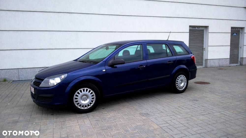

Astra H na felgach 15 cali (wychodziły tak z fabryki):
Przy Z18XER będą prawdopodobnie tarcze 280 mm, a więc felgi 15 będą pasować. Dla pewności zmierz średnice tarcz.
Wszystko zależy od wielkość tarcz i zacisków. Jaki masz silnik?
