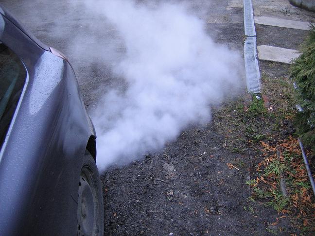

oleju nie bierze plyny z chlodnicy tez nie ubywa na dworze temperatura ok 5 C i kopci jak szalony
obroty gdzies ok na 4 tys. filmik tutaj
jest to normalne ?

zdecydowanie nie jest normalne.
na zimnym czy na ciepłym tak jest??

jak masz gaz to jak najbardziej normalne, chociaż na benzynie przy takiej temp. przy dużej wilgotności powietrza też tak jest, ale przy zimnym silniku, bo po rozgrzaniu efekt nie powinien byc aż taki
wszystko dzieki katowi, który szybciutko zmienia wodę w parę, a dodatkowo woda zbiera sie w ostatnim tłumiku
śmigaj i nie patrz na to, wiosna idzie

ja mam gaz i po odpaleniu rano trzeba się nieźle przyglądać żeby zobaczyć czy cos sie z wydechu wydobywa..
poza tym jak się wydobywa para to jest bielsza a ten jego to jakiś niebieski hmm.gif

racja, u mnie po odpaleniu 1,8 też nic nie widac, ale odpalam na Pb, dopiero jak kat sie rozgrzewa to zaczyna dymić. Wg mnie ten dymek raczej podobny do pary, nie widze nic niebieskawego. A poza tym kto piłuje auto na postoju do 4 tys. obrotów?????

dymek jest biały , tylko jest kiepsko ustawiony balans bieli w aparacie , spójrz na niebieskawą kratkę odpływową waytogo.gif

Para wodna , nie przejmuj się .

dymek jest biały, czyli może inaczej parowy (bo biały to on nie jest), widziałem kiedyś jak w lecie przy temp. ok. 30 stopni przeleciał przez skrzyżowanie samochód z walniętą uszczelką albo głowicą, to przez pare minut nic nie było widac, taki biały obłok zostawił po sobie
U mnie też troszke dymi... no ale nie aż tak, ale jeździj stary nie przejmuj sie tym!

jak tam se uważacie. Dziś poczekałem na staruszka rano żeby sprawdzić. Siena 1,6 odpalona na gazie po nocy pod chmurką - przez pierwsze kika sekund delikatna para ledwo widoczna..... wieć...
