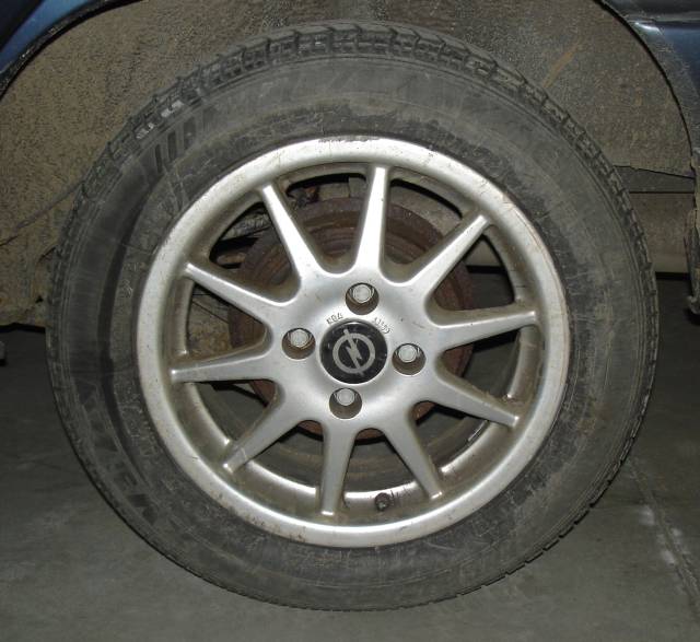

Muszę zmienić oponki w swoim nabytku i nie wiem co nałożyć. Teraz są 185/60/R14 - w warsztacie coś wspominali o 175/85?
Czy 185/75 lub 85 będą ok? W załącznku jest fotka stanu teraźniejszego.

Nie wiele na niej widać jeżeli chodzi o szerokość felgi. Podaj parametry felgi, to będzie można się wypowiedzieć o szerokości opony i odpowiednim profilu.

Niestety - nic o niej nie wiem - tylko tyle że to 14 frown.gif,
Jak wspominałem teraz są 185/60 - i nie wygląda to źle, ale niechciałbym uszkodzić nowych opon. I trochę za małe są - mały profil (słabo wypełniają nadkola)

czytam czytam i widze troche braku wiedzy. otóz astra jezdzi na felgach 5.5 na 14 na te felgi wg opla mozna zastosowac opony 175/65/14 oraz 185/60/14 sa to zamienniki, profil 65 lub 60 to stosunek wysokosci opony do jej szerokosci. jezeli zastosujesz 185/65/14 to bedziesz mial przeklamania licznikow predkosci i km gdyz opona bedzie miala duzo wieksza srednice, po za tym bedzie sie gorzej prowadzic na zakretach- auto bedzie plywalo . za to polepszy ci sie komfort jazdy lepiej wybiera nierownosci. pozostan przy 185/60/14 sa lepsze latem niz 175/65
W Astrach F stosowane były dwa rozmiary kół. 175/70R13 i zamienniki do niego, czyli 185/60R14 i 195/50R15 oraz 185/65R14 i zamienniki czyli 195/60R14 i 195/55R15. Żeby licznik nie przekłamywał należy się trzymać obwodu kół na jakich samochód wyjechał z fabryki. Można też zastosować drugi z rozmiarów, mając świadomość, że wskazania ulegną zmianie.

Dobra. Dzis poszedłem z miarką i na oko to te moje felgi mają 6 cali, (wychodzilo mi z 16 cm szerokosci). Tak na oko - bo dokladnie miarką się zmierzyć nie da.

na feldze pomiedzy srubami masz oznaczenie felgi szerokosc: (5.5 cala czy 6 cali i wysokosc 14 lub 15 cali )
tam jest wszystko napisane np 5.5 jx 14 lub 6x14 opona z profilem 65 bedzie miala wiecej gumy nad felga i wg mnie wyglada gorzej . jezeli patrzysz tylko na to wizulanie to załóz 15 bedzie o wiele lepsze sprawialao wrazenie i nie bedziesz cierpial na kompleks malych kólek

proponuje moze jeszcze wyczyscic oraz pomalowac bebny bo raczej srednio sie to prezentuje wink.gif
