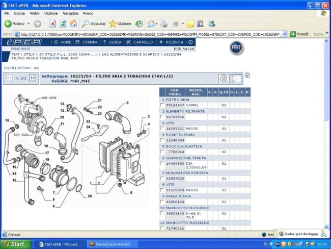

co to za przewod?Wlasciciele jtd pomozcie!!
witam
wersja silnika jtd 80 koni.Przewod ten biegnie od rury za przeplywomierzem w polowie dlugosci ma taki bolec z ktore kabel idzie do gniazda.Nie wiem gdzie podlaczyc ten przewod,na jego koncu jest opaska.Jest on gumowy.Na zdjeciu jest jako nr 14.Z gory dzieki

to słynna "odma".
Połączona jest z pokrywą zaworów u góry i rurą łączącą Filtr powietrza z turbiną, i na tej rurce powinieneś mieć krucieć do którego podpiety jest drugi koniec "odmy".
Chyba że jeśli nie jesteś pierwszym właścicielaem auta poprzednik ja zaslepił i "odme" puścił pod samochód.
Na rys widać na tej częściowo karbowanej rurze taki "dzyndzel" do którego jest podpieta odma dokładnie naprzeciw rzeczonej rurki.
