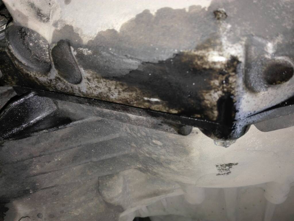

Jest ciemny jakby olej silnikowy, w skrzyni jest czerwonawy, dziwne trochę. Tak jakby pocil się od spodu. Zrobiłem foto
To może simmering na wale silnika przepuszcza, ale wówczas może być i zachlapana tarcza sprzęgła...

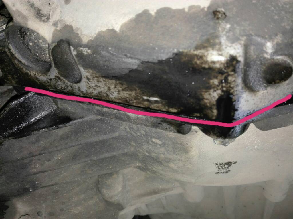

Mechanik stwierdził że 90% przepuszcza na misce olejowej, zaznaczyłem na fotce. Czy on tego nie powinien uszczelnic od razu gdy do kupy skrecal. Bo teraz dodatkowe koszta się zrobiły.
