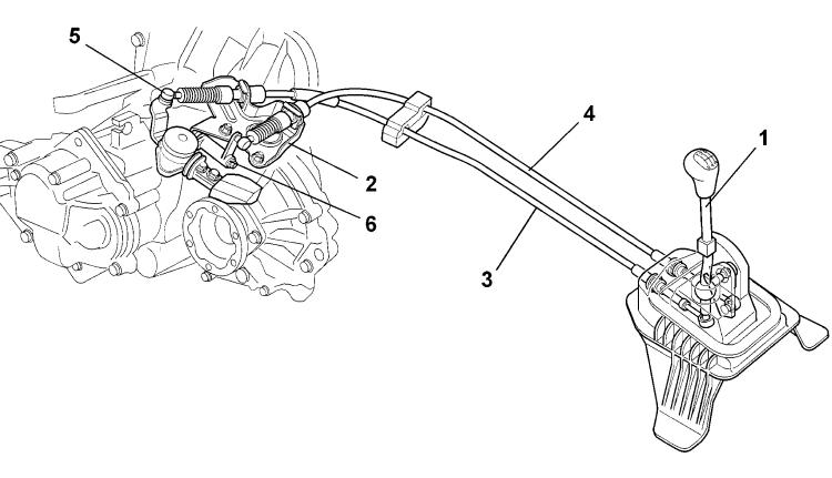

Ja w JTD, operacja dosć skomplikowana ze wzgledu na ilość dostępnego miejsca i dojście do rzeczonych cięgien.
Potrzebna strzykawka, cienka długa igła, zręczne dłonie ginekologa i duuuuużo cierpliwości.
Zwyczajnie musisz zaciągnąć do strzykawki jakiegoś w miarę nie gęstego smarowidła (olej do łańcucha rowerowego, takiego używam)i nagimnastykować śię żeby wetknąć igłę w pancerz linki, mocno przeszkadza dostęp do linek i gumowa osłonka na lince, szczególnie cieżko jest dojść do dolnej linki, i z wyczuciem powolutku dawkować smarowidło do pancerza linki.
A uwaga, ja robię to od góry, może spod auta jest lepsze dojście nie próbowałem.
To tyle w zarysie i skrócie.
Powodzenia
możesz mi jeszcze napisać w które dokładnie miejsce to wstrzykiwałeś? i +/- ile smarowidła pochłoneła taka operacja?
i co najważniejsze: w jakim celu to robiłeś?
u mnie drążek zmiany biegów do pozycji neutralnej wraca z oporem więc stawiam na cięgna. Może być jakaś inna przyczyna?
NA szkicu od duk'a widać "harmonijki" przy wybieraku na skrzyni, trzeba je zsunąć max do końca i wsuwać delikatnie pomiedzy osłone a końcówkę metalową cięgna igłe, ja aplikowałem około 1-2 cm. szesciennych smarowidła, im mniej gęste tyk lepiej wchodzi, rób to powoli, prawie zawsze lubi się cofać alpikowany olej z powrotem, im wolniej tym więcej nacieknie do wnetrza ciegna. Trzeba mieć duuuuuuuużo cierpliwości.
