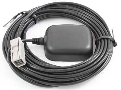

radze antene przeczyścić, modòł GPS jest w podstawie anteny na dachu lub kupić inną i na desce położyć lub pod gòrnym nawiewem. Kiedyś były po 50 zł na alledrogo to teraz po 5 pewnie :oki: słowo klucz to złącze HRS-GT5

Dzięki Lisek, poszukam takiej anteny i z nową przetestuje, wczoraj wyciągnąłem nawigację żeby sprawdzić wtyczki, jak odłączyłem od GSM (zielona wtyczka) to zasięg telefonu spadł do 1 "kreski", od radia to samo (czarna okrągła) - pojawiły się szumy, w przypadku szarej wtyczki od GSP'a wyciągnięcie i włożenie nie zrobiło różnicy, nadal brak sygnału GPS, jest jeszcze taka biała wtyczka z dużą ilością pinów ale tylko z dwoma cienkimi kabelkami wsadzonymi, nie mam pojęcia od czego to jest.

Tak jak pisałem słowo klucz to antena GPS z wtyczką HRS-GT5
Odkręcasz dwie śrubki od górnego nawiewu na desce ( ten nad nawigacją  ) i masz dostęp do wtyczek.... wyciągasz wtyczkę szarą z nawigacji i wkładasz tą, która zakupisz na portalu aukcyjnym za 36 zł :oki:  a samą antenę umieszczasz pod deska i wszystko działa... Ja tak mam bo mam antenę TRIPLEX ( czyli CB radio, radio FM i antenę GSM  w jednym bacie i już miejsca na GPS nie starczyło  :hehe:  )

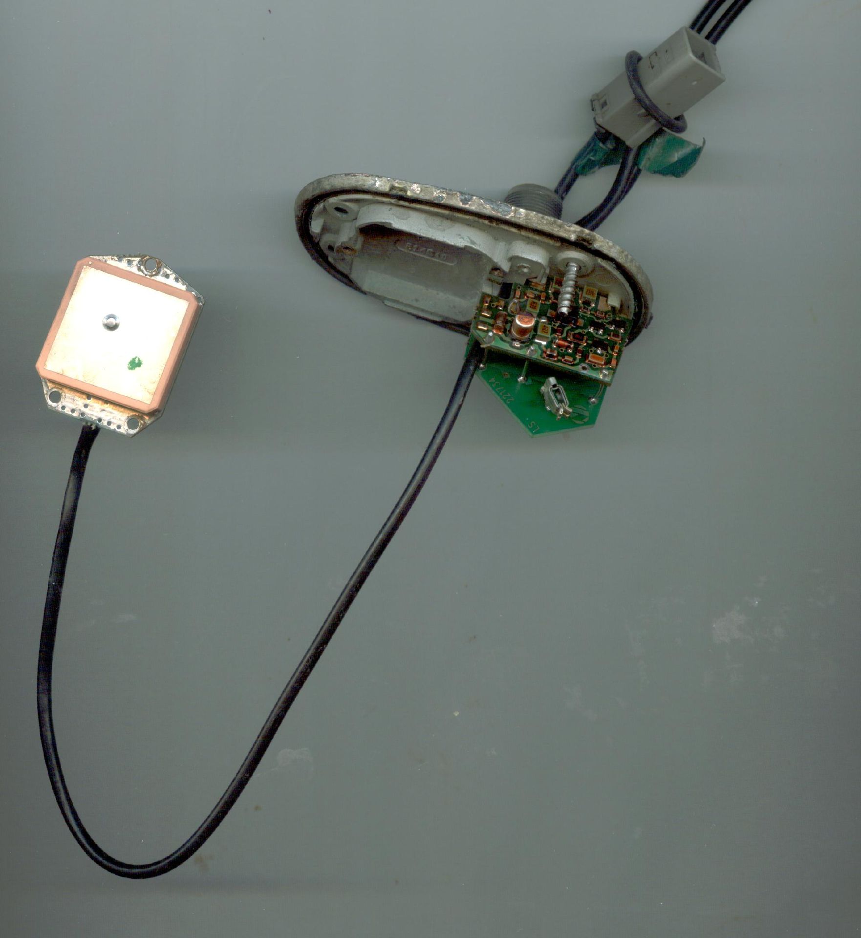

Jeśli chcesz naprawiać tą na dachu to od bagażnika zdejmujesz uszczelkę klapy bagażnika z góry, zdejmujesz dwa boczki - są na wcisk i zaczepy ( ciągniesz od strony podsufitówki ) i teraz odczepiasz/odginasz sufitówkę od tyłu lekko ( rzepy ) i masz dostęp do anteny. Odłączasz wtyczki, odkręcasz mocowanie anteny - klucz 24 lub większy - nie pamiętam  :phi:  i wyjmujesz antenę/ podstawę a następnie dużo WD-40 i rozkręcasz tą podstawę...
Kiedyś na kąciku Stilo pokazywałem jak to w środku wygląda  ;]  Pewnie wszystko zgniło więc i tak tego nie uratujesz ale możesz przeszczepić antenę z tego pudełka do górnego mocowania i będziesz miał GPS na dachu ;]
Miłej zabawy :oki:
Ale to zgniło wszytko, jak tak to ma u mnie wyglądać to nie będę tego ruszać, szukam wtyczki i anteny dodatkowej takiej jak na zdjęciu i mam nadzieje że będzie działać.
Dzięki raz jeszcze wszystkim za informacje, dam Wam znać czy taka antena rozwiązała problem.
Nowa antena podłączona, uruchomiłem silnik, postałem chwile w miejscu i nic, dalej brak sygnału z satelit :(
Chyba padło coś w środku nawigacji, jest jakaś procedura żeby zmusić nawigację do wyszukania ponownie sygnału?
Chwila to za mało. Za pierwszym razem po podłączeniu anteny, trzeba dać nawigacji dłuższą chwilę.
No i wszystko działa!
Podłączyłem antenę, zostawiłem NAVI włączone i poszedłem na zakupy, po powrocie sygnał GPS był widoczny, przez chwilę były jeszcze jakieś delikatne przekłamania, ale po przejechaniu 2-3 kilometrów nawigacja się skalibrowała i teraz działa jak należy.
