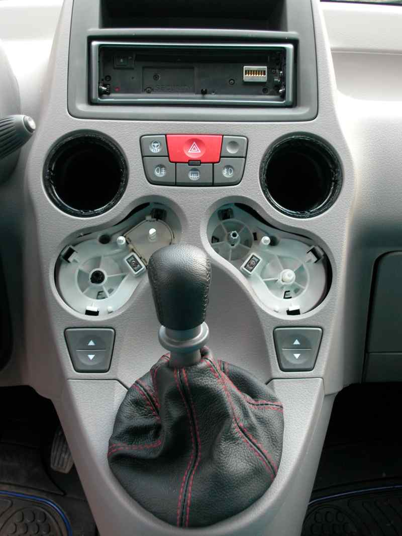

Wyciągał już ktoś pokrętła nawiewów. Da sie je wymontować bez ściągania deski rozdzielczej? Mam wersje z klimę manualną wiec czy to nie bedzie przeszkadzać?

ostatnio przegladalem caly ten kacik i znalazlem (tylko nie wiem w ktorym watku to bylo) takie zdjecia - oczywiscie nie sa to moje zdjecia i jesli ich autor nie zyczy sobie zeby tu sie znajdowaly to prosze o kontakt

sciagasz je najnormalniej w swiecie - pociagnij za same pokretla i albo zejda z plastikowa obwodka albo same pokretla

najlepiej je sciagac jak ktos kiedys napisal podwazajac delikatnie sztywna karta, a`la bankomatową- ulatwia zycie biglaugh.gif
