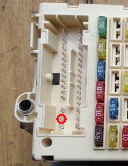

Wróciłem własnie do tematu ale bez sukcesu. Wychodzi na to, że zasilanie na dysze wychodzi z tego złącza w skrzynce ( w czerwonym kółeczku ) i brązowo/czarnym kabelkiem idzie gdzieś w grubej wiązce pod wygłuszenie na ścianie grodziowej. Cieżko ustalić co dalej.
