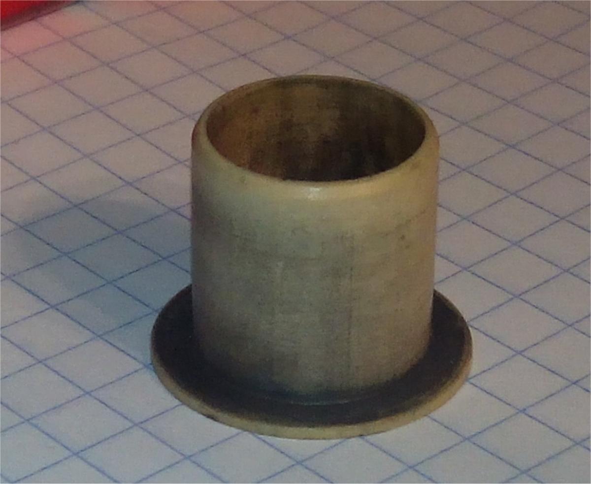

Znacie jakieś miejsce, gdzie dostanę takie cudo jak na zdjęciu poniżej? To tulejka będąca samosmarownym łożyskiem ślizgowym.
Rozmiar katalogowy 1416-17 (choć potrzebuję nie tylko ten, ale jeszcze jeden).
Znacie jakąś firmę sprzedającą to w ilościach detalicznych? Póki co, wygooglałem jedynie igus.pl.
Do roweru. Konkretnie - na takich tulejkach (w połączeniu ze sworzniami z nierdzewki) oparte są punkty obrotu wahacza w mojej amortyzowanej ramie retroMTB.
Musisz zakupić wałek teflonowy i wytoczyć z niego tulejkę u tokarza.
Jest to jakieś wyjście. Tylko tulejka ma średnicę wew. 14mm, zewn. 16mm. Kołnierz ma 22mm średnicy i 1mm grubości. Ciekaw jestem czy nie będzie to problemem. No i pytanie: jaka będzie tego trwałość?

Tranzax Bydgoszcz, zadzwoń o zapytaj, wyślij maila ze zdjęciem
Tak się te tulejki robi małoseryjnie.
Z wytoczeniem nie będzie najmniejszych problemów nawet na domowej tokarce takiej da majsterkowicza.
Co do trwałości to zależy jaki zastosujesz materiał na tą tulejkę.
Np. teflon tarflen ertalon tworzywo S są nawet z grafitem czarne.
Tutaj masz jakieś.
http://www.ggtech.com.pl/12-polietylen-pe
Ceny nie są za wysokie. Można przynajmniej tam gdzie kumpel kupuje kupić małe odcinki w cenie
za kilogram a z tych wymiarów co podałeś to nie dużo zapłacisz.
Jak nie znajdziesz nic to daj znać to poszukam coś w pracy może coś się znajdzie.
Powinni Ci wykonać z teflonu w firmach, zajmujących się dorabianiem uszczelek do hydrauliki siłowej ( np. GG-Trading w W-wie).
We Wrocku też powinna być jakaś taka firma.
