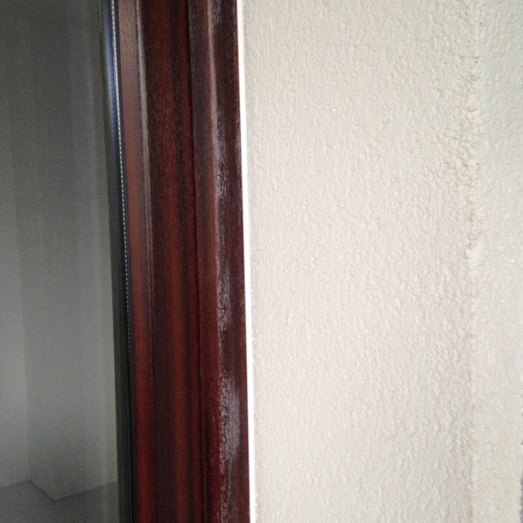

Jak usunac odbarwienie na ramie okiennej
Tak przynajmniej mi sie wydaje, ze to odbarwienie. Mylem szybe woda z octem i przy okazji maznalem rame. :phi: Okazalo sie, ze to nie jest dobry pomysl. Choc byc moze pod warstwa brudu to juz bylo :confused: Zabrudzenie po remoncie. Generalnie :zona: wraca jutro. Da sie to usunac? Jak jest mokre to nie widac, wysycha i znow jest. Rama PCV z jakas taka okleina.
Odbarwienie to nie jest bo  wtedy następuje rozjasnianie okleiny wraz z zanikiem struktury . Albo to są wżery w mikropory albo mechaniczne przetarcie. To by trzeba  organoleptycznie zobaczyć.
Jeżeli wżery to szczoteczką np do zębów i srodkami silnie penetrującymi jak Meglio (kuchennie)  a nawet coś z pólki WD 40 lub CX 80 . Okleina jest odporna na takie środki. A na koniec nałożyć i wytrzeć do sucha oliwkę dla dzieci coś jak Johnson
Pozostaje albo to "natłuścić", albo dotknąć bezbarwnym (chociaż nie wiem, jak będzie z przyczepnością i trwałością).
Inaczej pozostaje Ci wziąć to na klatę i się przyznać szanownej małżonce...
Czyli co najprosciej to to natuscic? Jutro bede dzialal. Myslalem, ze po prostu ten ocet mi sie wzarl w okleine.
Rzeczywiscie po umyciu i nasmarowaniu oliwka zniknely. :piwko:
