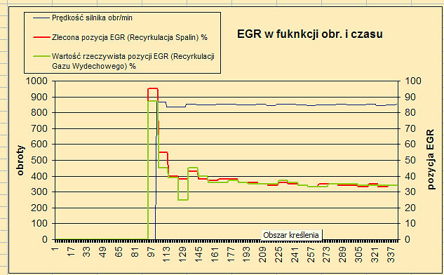

Trochę wypadłem z tematu AH, ale Ojciec ma jakiś problem ze swoim Z17DTR i podpięliśmy OP-COM'a.
Wywaliło:
P0683 - Błąd ogólny urządzenia nagrzewania wstępnego; czyli świece - pytanie, czy w kodzie błędu jest, która świeca nie grzeje?
Wywaliło też coś z EGR, co potwierdza też sporadyczne zmulenie i kangury. Raz już wytargaliśmy EGR i gruntownie wyczyściliśmy - pomogło na 1,5 roku.
Lifedata pokazują (załącznik), że czasem EGR działa z małym opóźnieniem, ale nie jest dramatycznie. Tak czy inaczej wytargamy go ponownie i wyczyścimy. Czy ktoś przeprowadzał czyszczenie w myjce ultradźwiękowej.
