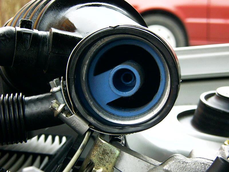

No i jestem po montażu...trudno tu pisać manual, bo i nie ma z czego...operacja trwała (specjalnie przedłużałem, żeby sobie wszystko dokładnie obejrzeć) jakieś 15 min....zdjąłem rurę idącą od puszki filtra...odkręciłem ją od przepustnicy...odłączyłem rurki od gazu, odmę i kabelek od czujnika...stary mikser wypadł bez większych problemów za to nowy pasował "na styk" - trzeba go było wepchnąć...czarnym silikonem obłożyłem króciec wkręcany w mikser (tak dla niepoznaki) i poskładałem wszystko w odwrotnej kolejności...po podłączeniu pod kompa i drobnej regulacji silniczek krokowy oscyluje w nieznacznie wyższym zakresie - od 106-114 kroków (wcześniej na 30mm od 98-105) więc jest nieźle (na palniku 32 pozycja reset była 160)...lambda oscyluje jakbym nie kręcił reduktorem, więc regulowałem zgodnie ze słynnym "poematem" przy czym starałem się jak najlepszy wynik uzyskać śrubą czułości przy jak najmniejszym odkręceniu śruby "wolnych obrotów", żeby jak najmniej gazu szło poza membranami...taki mam pomysł...
No i jeszcze wrażenia z trasy która mi wczoraj akurat wypadła...otórz trasa Strzelce Opolskie - Gliwice czyli autostrada A4...wjazd na autostradę...jest trochę lepiej niż na mikserze 30mm...szczególnie poprawiła się "góra" obrotów..."dół" subiektywnie pozostał bez zmian...auto pracuje bardziej miękko i jakby ciszej...no i najważniejsze - znowu chciał jechać 170 km/h - na palniku 30mm 16 km/h to był max...po depnięciu przy 120 werszcie przyspieszał a nie tylko "buczał"...tak więc za tą cenę (55 zł z przesyłką) warto zapodać moim zdaniem taką strumieniówkę...ja przerabiałem w swoim autku wyjściowo mikser 32mm, później był 30mm a teraz strumieniowy i wydaje mi się, że ten ostatni to optymalne rozwiązanie...jeżeli ktoś ma wyjściowo 28mm to różnica będzie ogromna na plus...
No i jeszcze fotka, która do mnie najbardziej przemawia...mikser 30mm nałożony w rurze na wcześniej zapodany tam strumieniowy... zlosnik.gif
> pomysł...
> Pozdrawiam
No, to napisz jeszcze później jaki wpływ na spalanie ma ten mikser?
I proszę podaj konkretny model lub linka do tego co kupiłeś - może ja też się pobawię hmm.gif Bo rzeźbić jak kolega maras77 to nie bardzo mi się chce... wink.gif
> Acha co to naczy ze sonda ci oscyluje ??
To znaczy, że mieszanka jest stechiometryczna...i napięcie generowane przez sondę oscyluje od ok. 0.1 do ok. 0.9 V (tak w dużym uproszczeniu)...
> też się pobawię Bo rzeźbić jak kolega maras77 to nie bardzo mi
> się chce...
Model to 300-155 ale do 1.5 16v będzie chyba inny (tak przynajmniej wynika ze strony Rybackiego) bo inna jest zdaje się średnica rury...musiałbyś mierzyć fi rury idącej do przepustnicy i do tego dobrać mikser...w lanku 1,5 SOHC jest 55/60 mm ale podobno w 1,6 jest fi 53mm (tak przynajmniej wg Rybackiego) i tam mikser ma nr 300-457...
Spalanie na 32 mm było 8,5l/100km...na 30mm nie zdąrzyłem wylitrażować grinser006.gif...teraz zbadam, choć wg wskaźnika nie wydaje mi się, żeby była wielka różnica, ale to dopiero wyjdzie w praniu...
na 32 mm małeś reset 160 ? faint.gif to co to za sit ten mikser był
gazu niewyciągał czy co? w tej chwili u mnie pozycja reset jest 87.
pozdr.
> no to gratulacje
> na 32 mm małeś reset 160 ? to co to za sit ten mikser był
> pozdr.
Ty masz reduktor zapewne "Eco"...ja mam Tecno i mimo, że 100kW to jednak nie ma tej wydajności co "Eco"...jak nadejdzie na niego czas, to wymienię go na "Eco" i wtedy powinno być jeszcze lepiej...
> lepiej...
> Pozdrawiam
> pomysł...
> Pozdrawiam
