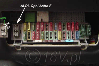

Azja prośbę mam możesz mi pomóc namierzyć te kody smile.gifbo coś mi wyszukiwarka szwankuje. a co do styków z kostce to tak jak na załączonej fotce zrobić ??
> Azja prośbę mam możesz mi pomóc namierzyć te kody bo coś mi

z relacji nici te złącze wcale nie reaguje frown.gif wtykam kabelek i check się świeci cały czas frown.gif
może to nie ta strona może oddołu te styki ??
> z relacji nici te złącze wcale nie reaguje wtykam kabelek i check
