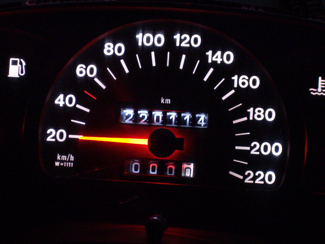

zegary po tuningu
drugie foto

Mi sie podoba, rowne podswietlenie
ok.gif zegary przyponinaja mi nowa toyote corolle
jakich diod uzyles ?
Gdzie je nabyles ??
Jaki jest szacowany koszt zmiany podswietlenia zegarow ???
Ile czasu nad nimi spedziles ????

moze jakas solucja jak sobie sprawic cos takiego...!?
Bo naprawde ciekawie to wyglada...
A... i jak zrobiles,ze masz czerwona wskazowke...!?

diody białe 3mm w liczbie 16 szt oprawione w nawierconym plastiku pod tarczą otwory powyżej pomiędzy cyframi, podświetlenie wskazówek djody 3mm pomarańczowe wszystkie podłączone poprzez oporniki 1Kohm (ostrożnie z nawiercaniem gniazdna diody bo można porzewiercić sie przez ten plastik) rozpiłowane lusterka przy otworach na wskazówki, ze spodniej cześci tarcz usunołem szarą farbę dla równogo prześwietlania.
koszt całej opetacji około 35 zł czas wykonania 3-4 h
cieszę sie że Wam sie ten pomysł podoba pozatym mam podświetlone diodowo wszystkie przełączniki jak odbiorę astrę od blacharza (reperaturki tylnych błotników) zapodam fotki całego wozidła również nocne.
a tak przy okazji, szukałem informacji o wymianie regulatora napięcia na zegarach ale nie znalazłem jak ktoś pamięta gdzie to było to będę wdzięczny.

Ale ten plastik co nawiercales, to jakis osobny, czy gdzies w liczniku...
A... pilowales diody czy nie?!

plastik znajduje się pod tarczami nawiercałem wiertłem 4mm na głębokość około 2-3 mm i wklejałem na tzw hot glue, podpiłowywałem tylko diody pod małe wskazówki tam jest po jednej pod dużą są dwa ledy duża tarcza 10 ledów małe po 3 sztuki podkleiłem rownież otwór wskazówki od spodu przy dużej tarczy czarną taśmą izolacyjną aby uniemożliwić zwarcie na sprężynce i zminimalizować świecenie na pomarańczowo wskaźnika - licznika kilmetrów
metoda pozwala na zastosowanie różnych rozwiazań kolorystycznych

Sadzac po Twoich wypowiedziach miales raczej jakas podpore...!? Moze uzyczysz rabka!? wink.gif
A wskazowke jakos malowales czy tylko podswietlales czerwoymi diodami...!?

co do podpory i owszem lektura autokącika
tylko podświetlenie (nie czerwone a pomarańczowe takie jak w radyjku pionier)
