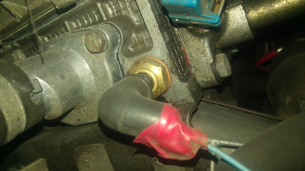

To mi przy okazji może ktoś powie skąd zabrać sygnał do czujnika temp na deskę rozdzielczą. No bo mogę na żywca podpiąć się w czujnik albo szukać kabla jakiegoś na końcu wiązki bo to albo przechodzi przez kompa dalej albo tą płaską kostką. Chyba raczej przez kompa bo komp cyka przekaźnik do wentylatora?
płaska kostka jest sygnał na dekskę. Poszukaj go z siwym czujniku w kolektorze ssącym trzy pinowy. Dwa piny "obok siebie" to piny do kompa, trzeci pin to pin na wskaźnik na deskę,.
No to musisz miec jeszcze jeden czujnik, na jeden pin, czerwony plastik. Kup taki najlepiej od cinquecento sporting i wkrec go zamiast zaslepki obok termostatu.
Przepatrzyłem cały silnik i jest tylko jeden ten czujnik.

po prawej widac z niebieską wtyuczką czujnik do kompa a na wskazówkę jest ten z czarnym kapturkiem obok termostatu. Normalnie tam jest zaślepka.

A swoj czujnik temp sprawdziłem. Miałes racje jest na 3 kable!

Wskaźnik temp w zegarach też jeszcze nie wiem jak bedzie działał bo po spięciu z czujnikiem bravy na razie nie wstał z zimnej pozycji, ale silnik krótko chodził.
