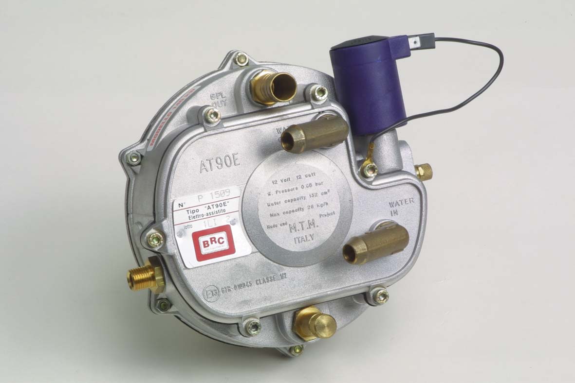

Witam,
mam reduktor Brc At90e i jakby ktoś mógłby mi powiedzieć gdzie się z niego spuszcza olej i na co uważać przy tej czynności?
> Witam,
> Pozdrawiam
Odkręcasz śrubę na samym dole reduktora, przy ciepłym reduktorze (oczywiście silnik jest wtedy unieruchomiony).
Reduktor to jakaś Aldesa.
> A co robić jak już drugi rok nie pojawia się ten olej
znaczy o dobrej jakości tankowanego gazu
To mnie pocieszyłeś, bo wszyscy mówia żeby spuszczac ten syf a u mnie śruba z dołu jest tylko lekko wilgotna.
A może to efekt tego, że mam ten filtr z metalowej siatki ?
filtr raczej nie ma wiele znaczenia . ten olej to cięższe frakcje, efekt destylacji jaka zachodzi w parowniku. Jak gaz zawiera więcej cięzkich węglowodorów to tworzy się taka zupka smile.gif. Możliwe też że jeździsz na dobrze dogrzanym parowniku wtedy olej sie będzie mniej wytrącać.
A może tak być, że nie ma tej śruby?? Bo ja szukałem i szukałem i nie ma jej!!! confused.gif
Znaczy się gaz dobry tankujesz...
