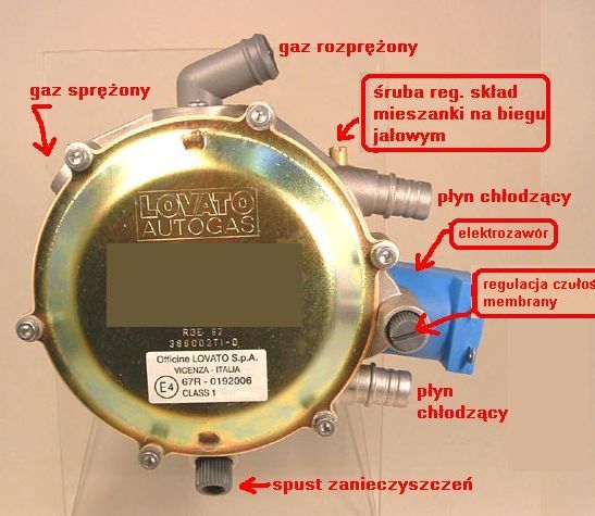

Witam smile.gif mam pytanko do czego służy śruba u góry przy parowniku bo z boku jest od ustawiania obrotów a dolna od spuszczania syfu

od z wiekszenia lub z mniejszenia dawki gaz

ta śruba jest u góry parownika nie na wężu i mogę ją całkowicie wkręcić a auto i tak będzie chodzić na lpg
> Właśnie tego szukałem, żeby wkleić.

jest cała moge ją wkręcić i wykręcić całkowicie ,po wkręceniu do końca autko nie gaśnie a jak ją wykręce to wtedy gaśnie
Autko pali mi sporo za 20 zł przejadę 50 km na lpg , wszystko już było sprawdzone oprócz parownika

IMHO masz za bogatą mieszankę. Objawy wkręcania i wykręcania śruby są jak najbardziej prawidłowe. Jeśli ją wkręcisz na max to mieszanka będzie uboga ale silnik nie zgaśnie. Jeśli ją z kolei odkręcisz za mocno to będzie na tyle bogato że zaleje silnik bo krokowy nie da rady więcej zamknąć przelotu. Trzeba by zacząć od regulacji instalki a jeśli parownik ma coś koło 100 kkm to pewnie domaga się wymiany albo regeneracji.

Mam parownik Lovtec który wygląda tak samo i w związku z tym mam kilka pytań:
Czyli tą małą śrubką regulujemy tylko na wolnych obrotach ?
Jak kręcę tą śrubką to diodki na komputerze Lov ECO nie zmieniają się czy tak powinno być ? i jak wykonać taką regulację bez podłączonego komputera ?

Tak

Nie znam LovEco ale jeśli diody pokazują skład mieszanki to wraz z odkręcaniem śrubki powinny pokazywać bogatszą mieszankę.
