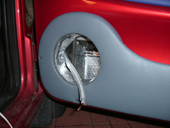

Tutaj o ile sie nie myle jest nie tylko mata tylko cały pierścień aluminiowy wink.gif. Jeżeli ma to byc sztywne to dorobie chyba odpowiednio wyprofilowane pierścienie z mdf-u...
Pozdro
> aluminiowy .
Tutaj o ile się nie mylę jest jedna warstwa sztywnej maty wygłuszającej przymocowanej do panela takerem smile.gif
może nie jest tak sztywne, jak mdf, ale wydaje mi się, że stanowi całkiem niezłe połączenie szczelności i sztywności, no i oczywiście wymaga mniej nakładu pracy.
