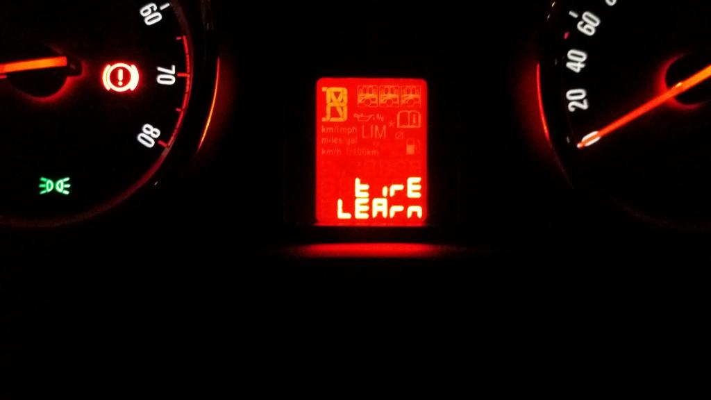

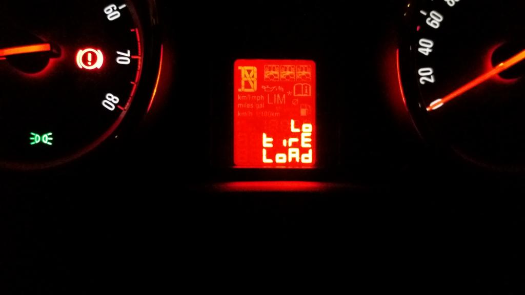

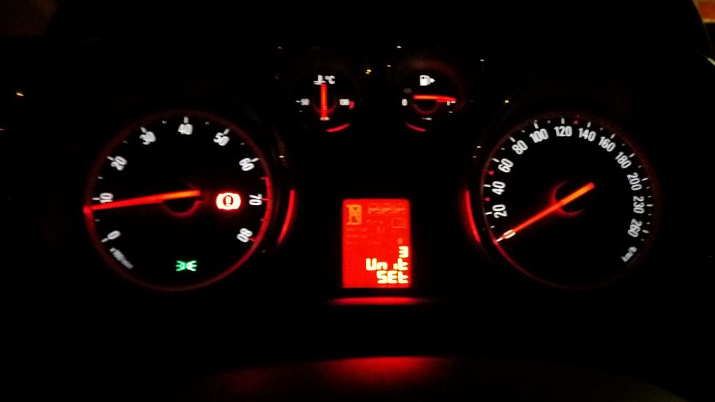

Mniej więcej po miesiącu po przeglądzie zorientowałem się, że panowie z ASO aktywowali jakieś funkcje - naturalnie nic o tym nie mówiąc. Przypuszczam, że po wpięciu auta pod kompa w celu skasowania info, że należy zmienić olej coś tam dodatkowego aktywowali. Poniżej zrzucam zdjęcia - może ktoś będzie wiedział co to za komunikaty - i ewentualnie co można tutaj ustawić.
Pojęcia zielonego nie mam co to jest.
Tutaj prawdopodobnie coś związanego z czujnikami ciśnienia - kręcąc pokrętłem pojawia się napis "eco" i coś jeszcze - nie pamiętam. Czy to może być ustawienie czujników - poniżej jakiego poziomu powietrza mają się włączyć? (Np "Eco" to wg labela z ciśnieniami to 2.7atm).
Programowanie dodatkowego zestawu czujników?

1. Ustawianie jednostek (mile, galony, km, litry itp.
2. Ustawianie obciążenia opon - ustawiasz to co napompujesz wg tabelki
3. Programowanie czujników - Nie wiem jaka jest procedura. Może być tak, że będziesz potrzebował urządzenia do aktywacji czujników. W niektórych samochodach od GM jest tak, że można to zrobić samemu.
Wygląda to tak:
Po zatwierdzeniu opcji słychać krótki klakson i zapala się kierunkowskaz na rogu odpowiadającym danej oponie. Do aktywacji czujnika wystarczy utrata ciśnienia np: przez wciśnięcie wentyla. Jest ona potwierdzana klaksonem i zmianą świecenia kierunkowskazu. Zwykle jest to lewy przód, prawy przód, prawy tył, lewy tył. Po aktywacji wszystkich czujników słychać dwa klaksony.
4. Jak wspomniałeś.
