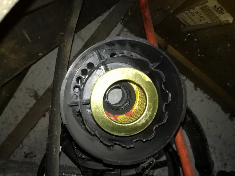

Podejdź do pompy i zobacz jak zasysa dekle obudowy filtra. Ja ponawiercałem otwory, chodzi głośniej ale zdecydowanie lżej ;)

Sprawdziłem i u siebie też nawierciłem otwory, tyle, że w przykrywkach puszek filtra. Jest zdecydowanie lepiej - od 6 do 8 bar pompa pompuje bez zadyszki - wcześniej słychać było, jak się trochę męczy,

no to gitara ;)
powinna też szybciej nabijać butlę
