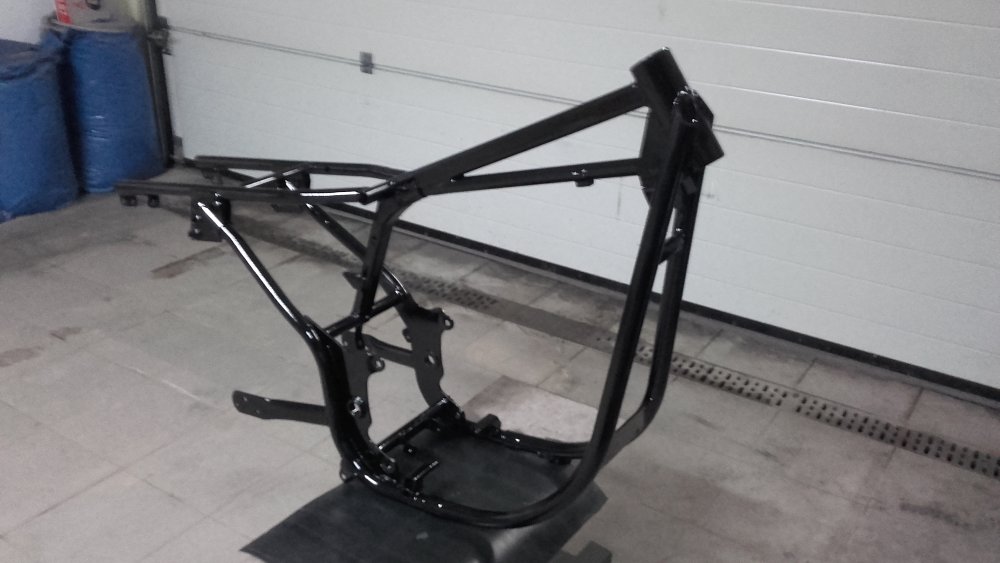

Tymczasem Jawa w podkładzie....myślałem, że przed świętami zdążę jeszcze rzucić lakier, ale chyba nie ma sensu się spinać, bo bez klamotów z ocynku i tak nie ruszę montażu... :(

Jawa jeszcze w częściach, bo przez te święta i przełom roku miałem trochę mniej czasu, ale cośtam już widać....

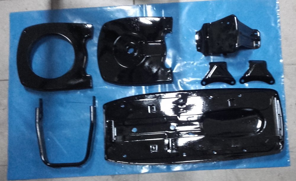

Lakier czerwony i szary na gotowo:

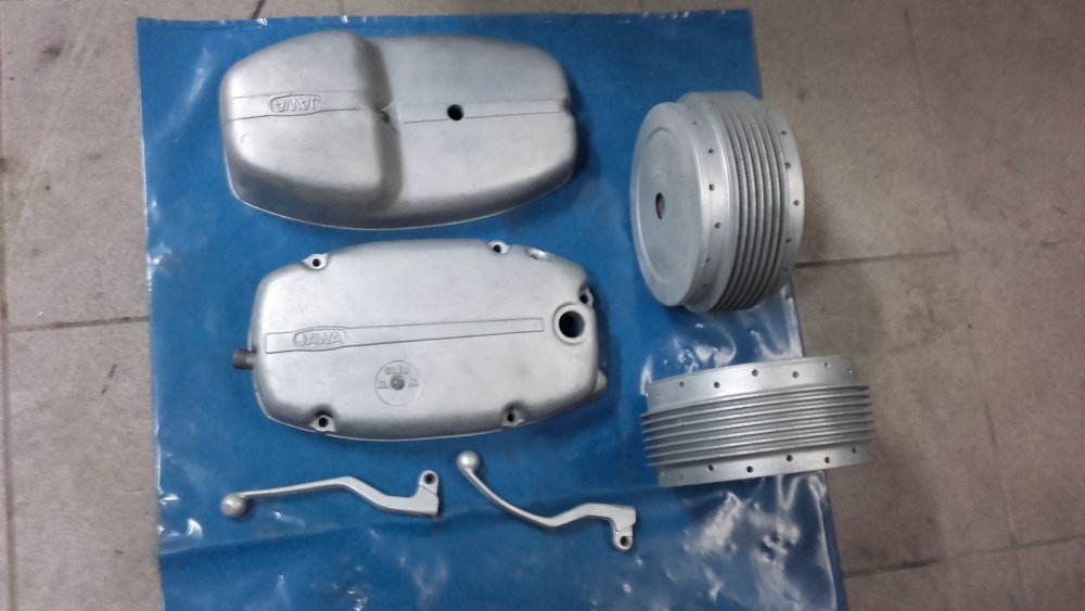

Wróciła drobnica z ocynku :)

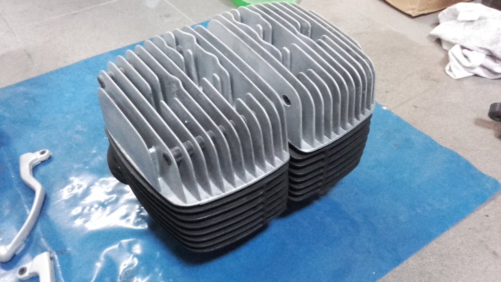

A w międzyczasie doszła kabinka do szkiełkowania - pierwsze testy nastrajają bardzo pozytywnie. Na początek wziąłem granulat szklany 100-200 mikronów i zaczyna być fajnie :)

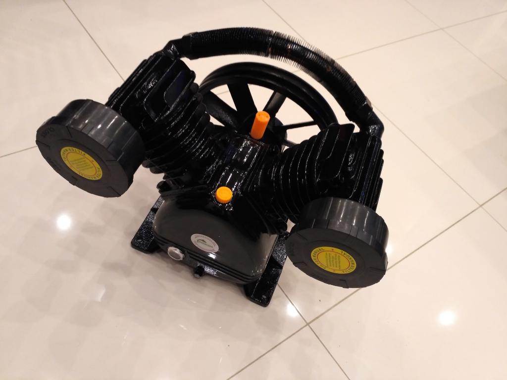

Zbudowałem też piaskarkę syfonową i jestem w trakcie budowy kompresorka....wydajność ma być na poziomie 600-700 l/min, więc mam nadzieję, że tym to już będę mógł sobie dmuchnąć  ;]  ;]
Jakiej mocy masz silnik elektryczny, bo dla 700l/min to już trzeba coś konkretnego :hmm:
Silnik 4kW - niestety musiałem zapodac dość duże koło pasowe, bo to silnik 1420 rpm.
Do tej pompy producent zaleca silnik 3-5 kW, więc sądzę, że nie powinno być problemu, a z tego co czytałem w sieci, to kilku ludzików zbudowało kompresory z taką pompy i silnikiem 3 kW i dają sobie spokojnie radę. Presostat ustawiony będzie na 8 bar, niby pompa może podobno nabić nawet 12, ale do moich zastosowań 8 zupełnie styka, nie chcę męczyć niepotrzebnie pompy.

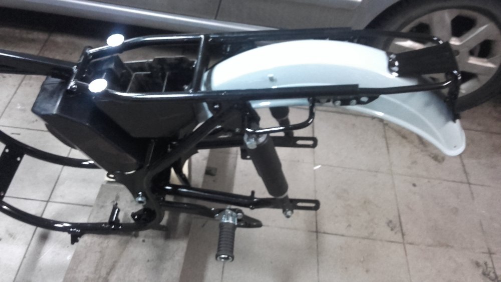

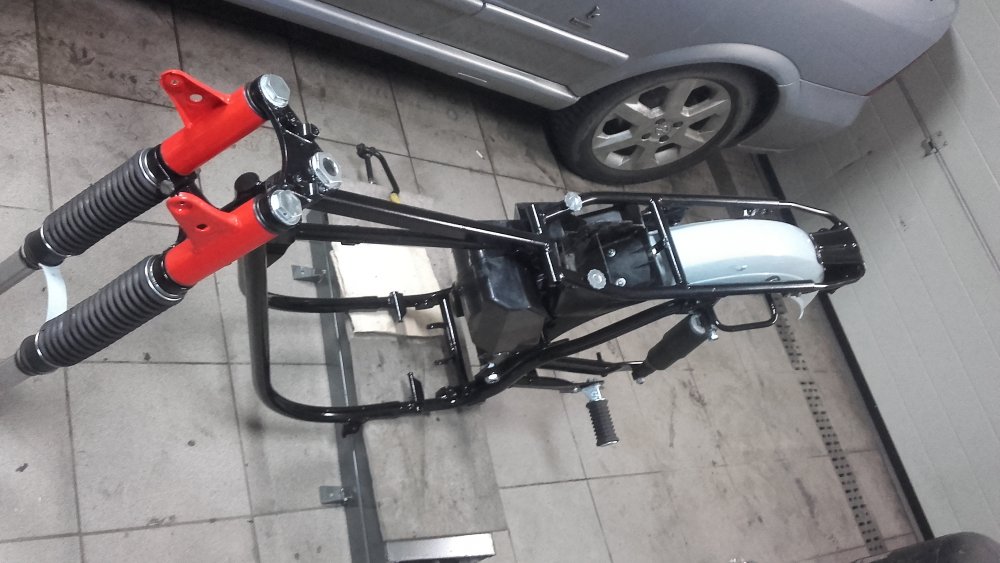

Wczoraj zacząłem montaż.
Wszystkie detale aluminiowe poza jednym karterem wyszkiełkowane, lakier na ramie, zbiorniku, boczkach, błotnikach wszędzie nowy. Cylindry pomalowane żaroodpornym.
Wczoraj udało się wrzucić wahacz, lagi, airbox....dzisiaj mam nadzieję działać dalej.
Czekam jeszcze na opony i felgi, więc jak na razie sprzęt nie stanie na kołach.....ale może pod koniec tygodnia się to zmieni ;)

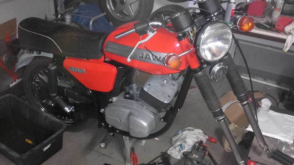

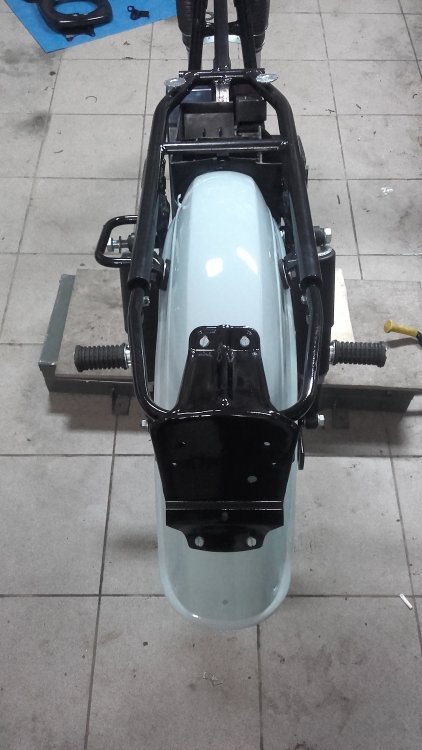

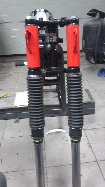

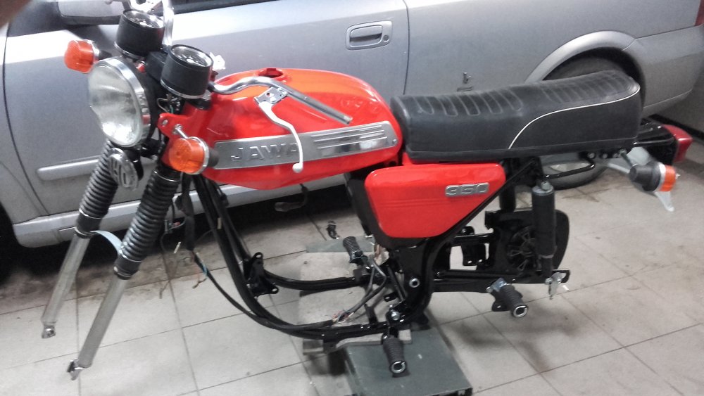

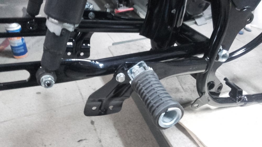

Składamy :)
Nie bardzo mogę sobie wyobrazić szkiełkowanie tylko od zewnątrz. Nie da się osłonić wnętrza. Ale oczywiście po szkiełkowaniu, przed montażem wszystko jest kilka razy myte w myjce (chemia, nafta) i sprężone powietrze....dużo powietrza :).
BTW - słyszałem o magikach, co kompletny, zmontowany silnik szkiełkują - nawet oleju nie spuszczają ;] - fajnie to musi pracować, tylko, że pewnie krótko ;]. A z drugiej strony - kiedyś do oleju dla wyciszenia skrzyni czy mostu dosypyeało się trocin ;l;l
Jak wyczyściłeś to spoko, choć jeśli zapoznałeś się z info z linku to widać, że nie jest to takie proste. Z drugiej strony dwusuwowi powinno mniej szkodzić...
Teraz nie potrzeba trocin-są motodoktory;]
Trociny chyba i tak były/są mniej zabójcze od korundu/szkła:)

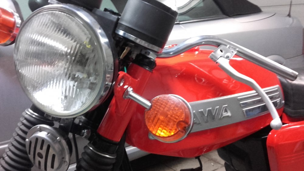

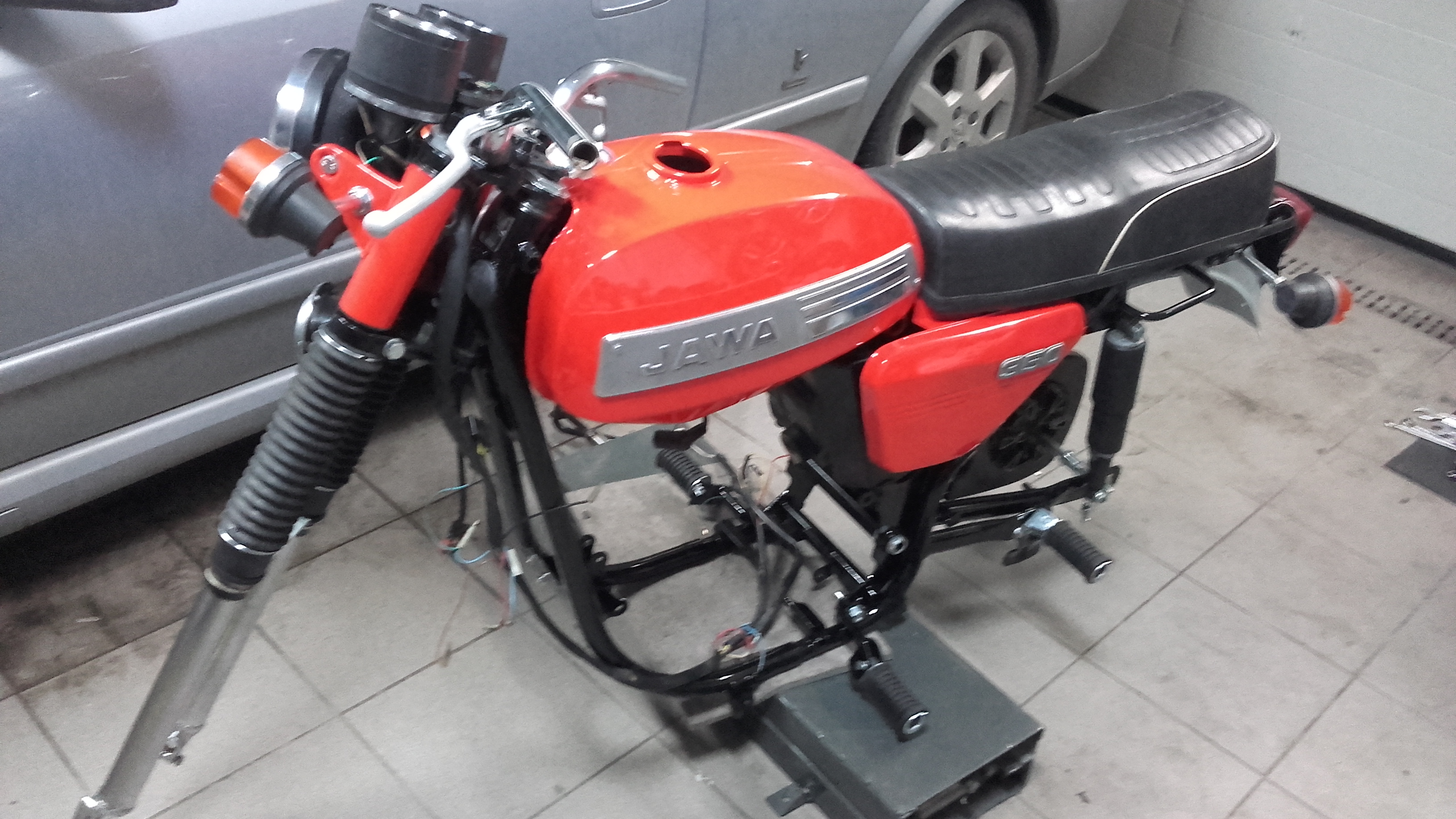

Zaczyna chyba przypominać motocykl ;)

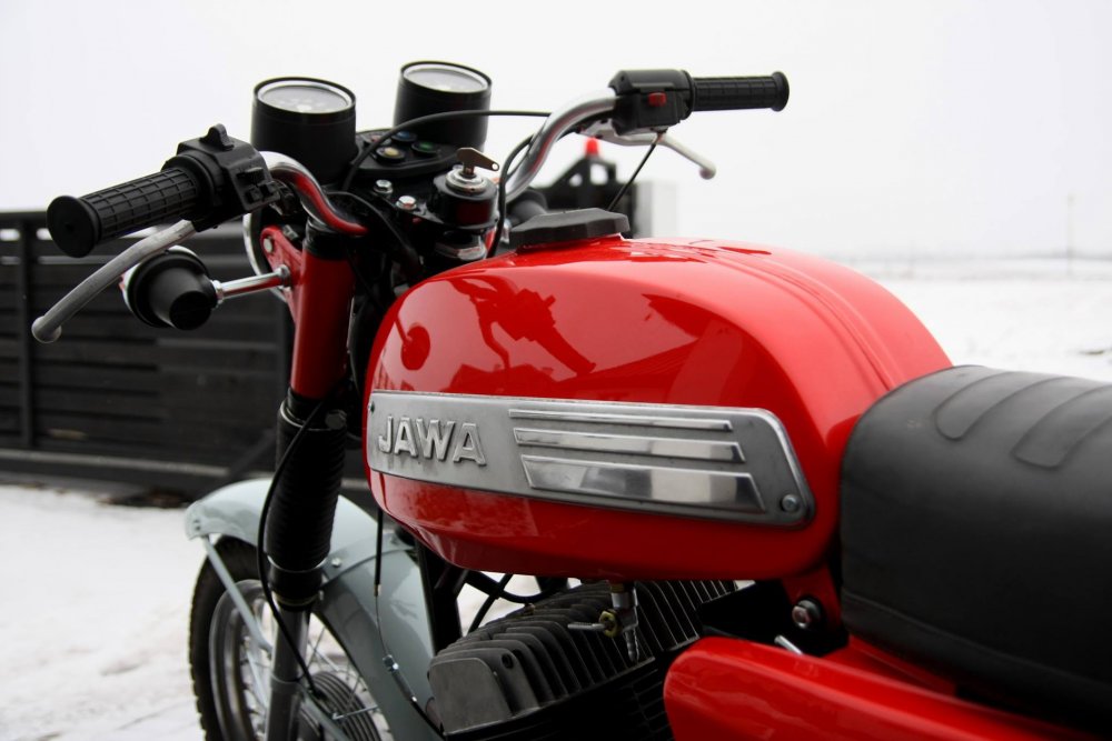

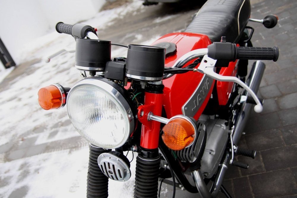

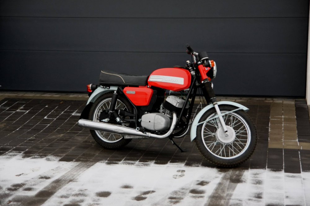

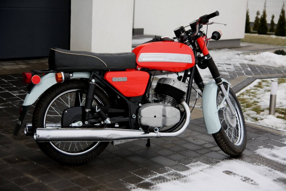

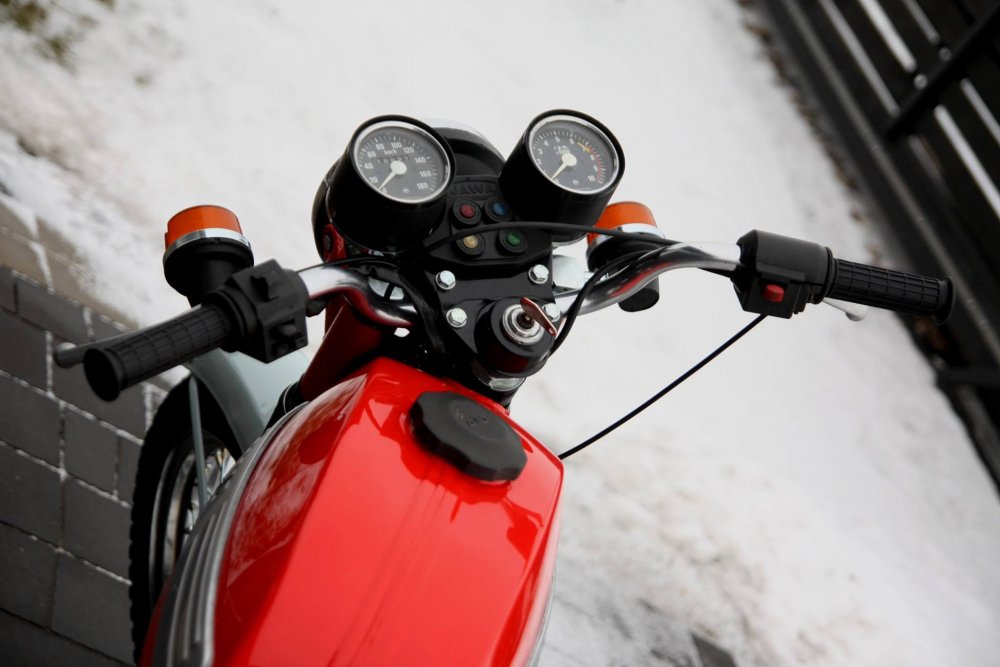

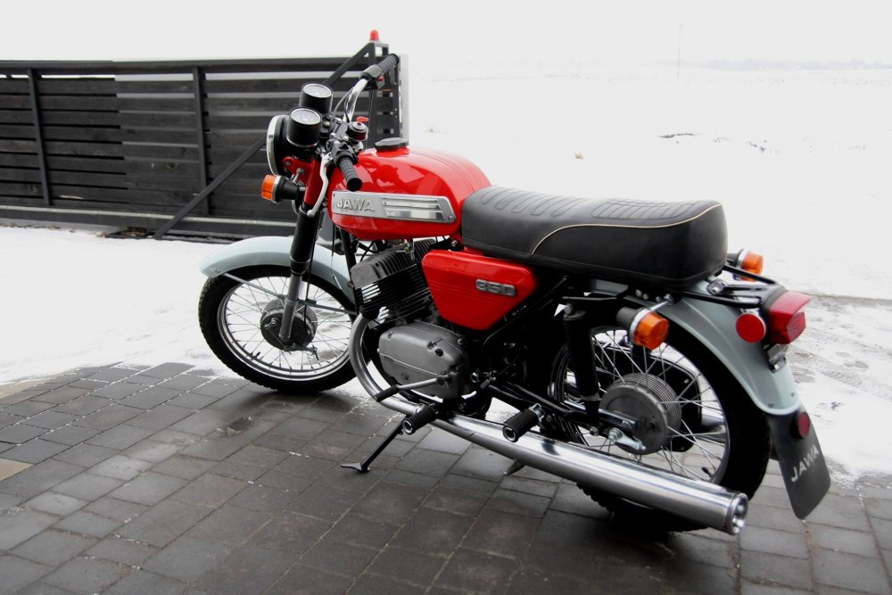

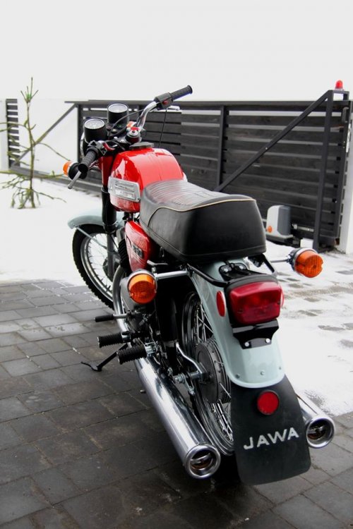

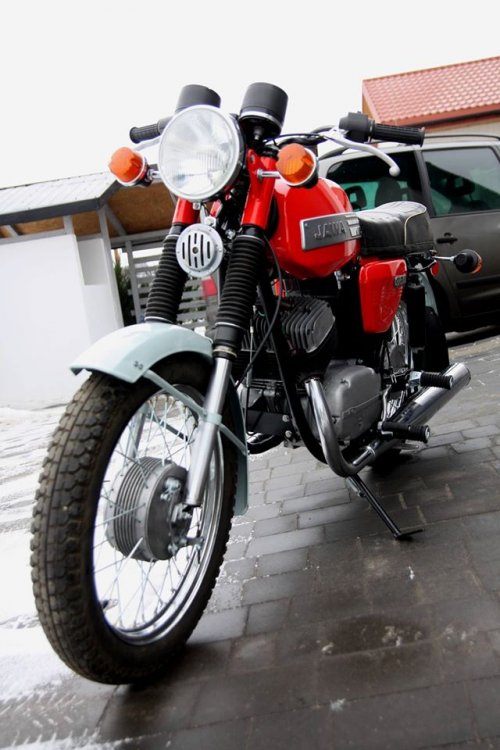

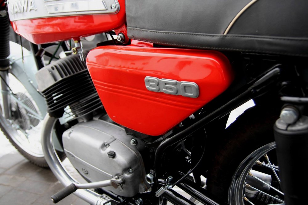

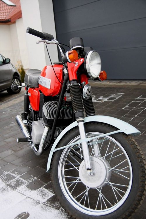

OK, to mogę powiedzieć, że Jawa gotowa.
Były problemy oczywiście z ładowaniem, ale wymiana regulatora na elektroniczny przyniosła rezultat. Ładowanie 7,54V na wolnych obrotach. Wzbudzenie już1000 rpm.
Silnik po regulacjach, ssprzęgło ustawione. Światła, kierunkowskazy, kontrolki - wszystko sprawne.
A tak pracuje Zwei Zylinder Zweitakt ;]

mam łudząco podobną pompę v2090.
Napędza ją silnik 3,5kW, zbiornik 140L.
Działa bez zarzutu - jednakże musiałem ponawiercać wiertłem 10 puszki od filtra bo się zatykała. Po nawierceniu pompuje dużo szybciej i łatwiej :)
Moja pompa ma również symbol v2090. Silnik do niej to 4kW, zbiornik 80L. Od zera do 8 bar bije w 1minutę i 10s...więc z wyliczenia wydajność wychodzi lekko ponad 500L/min. Pompa kręci się u mnie na najniższych dopuszczalnych obrotach, czyli 940 rpm. Twój patent może mieć sens, muszę przetestować, bo faktycznie od ok. 6bar słychać jak pompa ma ciężej.
U mnie było bardzo podobnie.
Podejdź do pompy i zobacz jak zasysa dekle obudowy filtra. Ja ponawiercałem otwory, chodzi głośniej ale zdecydowanie lżej ;)
a pompa jak pompa ;) - jedna chińszczyzna ;) ale póki co działa bez zarzutu.
