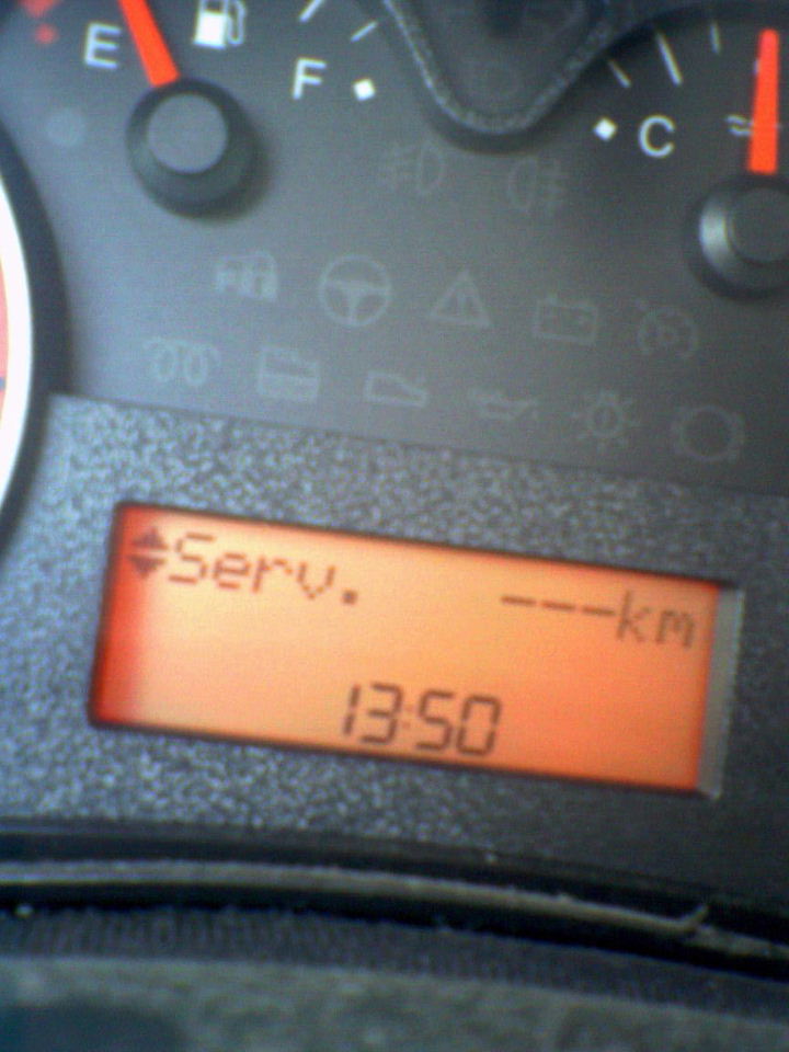

Dzisiaj właśnie byłem w ASO polmozbytu w Białymstoku na kontroli lakierniczej jako że zbliża się koniec gwarancji na powłokę. zlosnik.gif Wcześniej przemyślałem sprawę i postanowiłem spytać z głupia frant o możliwość wyłączenia tej inspekcji. już przygotowałem argumętację że przecież jest po gwarancji itd a tu zaskoczenie. yikes.gif Kierownik serwisu oglądający lakier na moje nieśmiałe pytanie "Czy można wyłączyć przy okazji u Państwa inspekcję olejową?" odpowiedział. "Ależ oczywiście, nie ma z tym żadnego problemu".No i tak się stało. 270635636-JUMP2.gif Panowie od razu przystąpili do dzieła i po minucie inspekcja została wyłączona poprzez ekzaminer. Może wystarczy po prostu spytać w ASO lub w warsztacie mającym kompa który obsługuje fiaty o takie wyłączenie? cfaniaczek.gif ja nic za to nie płaciłem a byłem na to przygotowany. Może to jest tak jak w przypadku sieci komórkowych że simlocki zdejmuje się po gwarancji bez kłopotu? hmm.gif Pozdrawiam smile.gif

Co to znaczy "wyłączona"? hmm.gif Czy komputer pokładowy nie odlicza już kilometrów/dni do następnego serwisu?
Bo pierwsze czego bym się po ASO spodziewał w takiej sytuacji to po prostu zwykłe wyzerowanie, takie jak przy każdym przeglądzie. zlosnik.gif

Coś mi się wydaje, że po prostu została skasowana na następne 20kkm.

ja też się tego obawiałem. ale wyraźnie zostało to wogóle wyłączone. Komputer już nie będzie nic odliczał. Zrobiłem to dlatego, ponieważ zbliżał się okres wymiany oleju i choć nie przekroczył jeszcze 20000 km to upływa właśnie rok, od poprzedniej wymiany tzn. będzie to na początku czerwca. zlosnik.gif wymianę zamierzam przeprowadzić u kolegi. Pozdrawiam smile.gif
ja rozmawiając z panem kierownikiem wyraźnie prosiłem nie o zmianę daty, ale o wyłączenie inspekcji olejowej zlosnik.gif "Błysnąłem" nawet "wiedzą" że wiem, iż taką operację można przeprowadzić tylko poprzez kompa serwisowego. Potwierdził to i powiedział że jeśli gwarancja już się skończyła to nie ma przeciw wskazań do wyłączenia takiej inspekcji. nadmienił potem że jeśli przeglądy nie będą robione w autoryzowanych stacjach to Fiat może nie uznać w razie potrzeby gwarancji na perforację blach. Jak będzie z komunikatem to się okaże za rok. wink.gif Myślę jednak że jeśli któryś z kolegów napisał na kąciku u nas że można u niego w ASO zrobić to potajemnie za 30 zł, to dlaczego nie można tego zrobić za free oficjalnie? hmm.gif Zresztą jak chcesz, to możesz spróbować w zaprzyjaźnionym ASO tego manewru. pozdrawiam smile.gif

Nie musisz tyle czekać. Sprawdź w menu czy odliczają się kilometry i dni do następnego przeglądu.
sprawdzę napewno. Potem jak się uda to zapodam odnośną fotkę zlosnik.gif Zresztą nie broniąc mego zdania jak przysłowiowej niepodległości, powiem jeszcze że nie ja oczywiście, ale osoba toważysząca widziała wyraźnie na ekranie wyświetlacza w samochodzie w miejscu jakichś tam zer lub innych cyfr, 3 poziome kreski. wink.gif potem zaś napis "km" wyświetlała się wtedy jak dobrze pamiętam opcja serwis. skromny.gif
> osoba toważysząca widziała wyraźnie na ekranie wyświetlacza w samochodzie w miejscu jakichś tam zer lub innych cyfr, 3 poziome kreski. potem zaś napis "km" wyświetlała się wtedy jak dobrze pamiętam opcja serwis.
oto fotka
> Gdzie ta fotka???
fotka jest w załączniku. 270751858-jezyk.gif Trzeba nań kliknąć i się otwiera. smile.gif jak narazie nie posiadłem "sztuki " innego zamieszczania fotek. Kolega Alkor przesłał mi kiedyś w emailu instrukcję zamieszczania fotek nie w załącznikach ale podczas "sprzątania kompa" wyżuciłem ją niechcący. beksa.gif

najważniejsze że jak się wydaje można wyłączyć inspekcję olejową nie tylko w JTD. cool.gif jeśli komuś na tym zależy może poprosić w ASO lub w warsztacie posiadającym ekzaminer np. Boscha i ją wyłączą. A to że przy okazji będą chcieli ugrać coś dla siebie to już inna sprawa. grinser006.gif Pozdrawiam smile.gif
