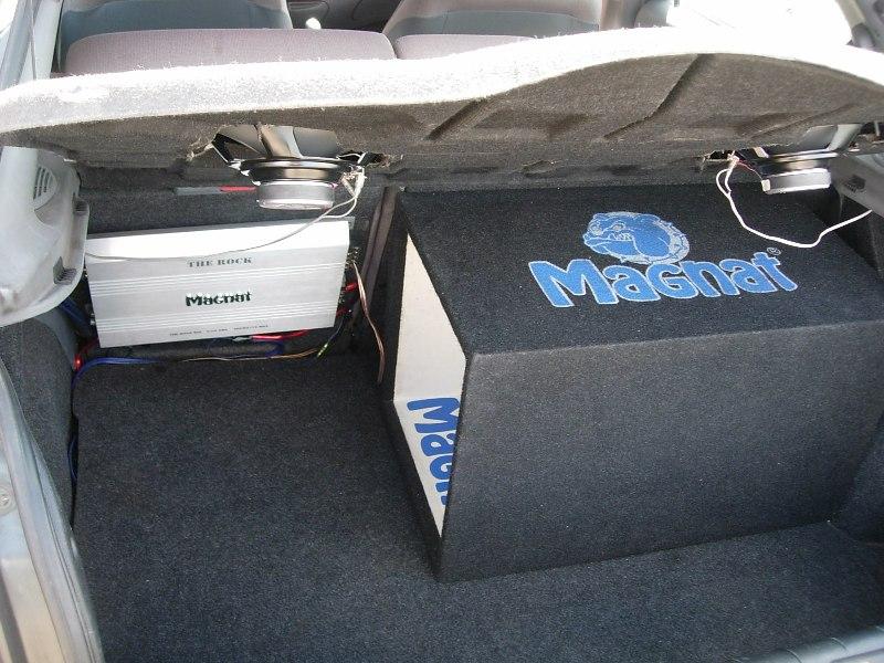

Mam radio Pioneer DEH 5700 MP i wzmacniacz Magnat The Rock 600.
Jak przycisze radio to słysze dzwięk "obracającej sie płyty" wychodzący z tuby.
Czy tak musi być? wzmacniacz jest podkręcony ale nie na full, jak troche przycisze to nie słychać tak tego.
Może coś źle podłączone? wina kabli albo coś w tym stylu?
Bo to tylko tak jest jak odtwarzam płyte...

najprawdopodobniej moze byc cos z masą, ale trudno powiedziec - moze byc wiele innych przyczyn blush.gif
a to skladac sie kilka przyczyn, wzmak, kable, zasilanie, jak wysoko podkrecasz wzmaka ?? mysle ze jak bedziesz mial ustawione na 75% to bedzie ok, przy takim ustawieniu niebedziesz katowal glosnikow znieksztalceniami jakie bedzie wzmak wytwazal przy maksymalnym ustawieniu powodzenia

Masa jest z karoserii...
Jak będzie czas to poprowadze (-) z aku..

Do wzmaka podłączona jest tylko jedna skrzynia też Magnata Transforce 1200...
Podkręcony jest gdzieś na 80%...

daj go na 30% i też będzie dobrze a szumy staną się praktycznie nie słyszalne jeśli ciągle będziesz to śłyszał musisz szukać przyczyny dalej, RCA/brak masy i wiele innych ... było wiele razy na forum ...

Pionki w tle daja takie śmieci wiec nie ma sie co przejmować. Niczym tego nie poprawisz, chyba ze wejdziesz w temat zmiany toru audio w radiu.
Jest tez kwestia nasilenia tego problemu. Jeśli jest on wyrażnie słyszalny przy normalnym słuchaniu muzyki to masz brak masy na jednym z "czinczy".
Wyjmij jednego ze wzmaka i zobacz czy problem zniknie.
