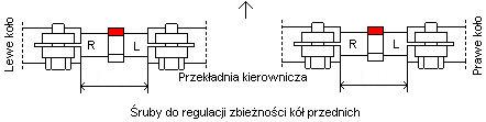

Zbieżność regulujemy tylko i wyłącznie pokręcając śrubami na drążkach kierowniczych (czerwone) i to obydwoma o jednakowy kąt, nie ma tu mowy o pełnym obrocie śruby.
Nie ma żadnej innej śruby do precyzyjnej regulacji zbieżności.
Zgadza się... ja napisałem jednak że facet wspomniał o obrocie nie tyle śruby co całej końcówki drążka o 1 obrót na gwincie. Jak nie trudno zgadnąć człowiek prosty jak budowa cepa.
Oczywiście wymianę końcówki drążka należy zacząć od wkręcenia nowego na tyle samo obrotów ile zajęło wykręcenie starego lub mówiąc inaczej - wkręcenie na tą samą głębokość gwintu.
