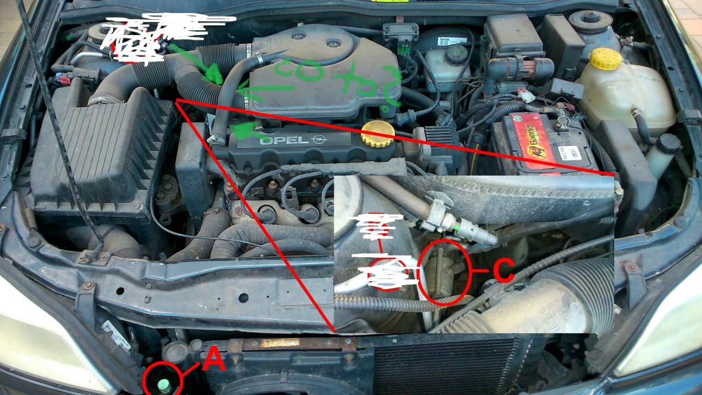

Podczas wymianu zaworu EGR wymontowałem ten wężyk co go na zdjeciu na ZIELONO ZAZNACZYŁEM.
​W środku w wężyku było dużo "masełka" - tyle co palcem można byłoby wybierać...
​Od czego jest ten wężyk?
Skąd tam się owe masełko wzięło ?
Astra G 1.6 8V 75KM
x16szr

Mi to na odmę wyglada, ale niech się ktoś bardziej doświadczony wypowie.
Odma inaczej odpowietrzenie skrzyni korbowej.
Masełko bierze się gdy auto śmiga na krótkich odcinkach i jest niedogrzane. Zobacz czy jest pod korkiem wlewu oleju :phi:
Przy większych mrozach jak masło zamarznie w odmie to wystrzeli bagnet od oleju.
W tej Astrze (X16SZR) nie wystrzeli :phi: porządne auto, sprawdzone ubiegłej zimy.
