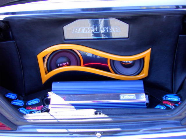

byłem dziś na imprezie car audio przy Promenadzie.
Rozmawiałem z gościem co miał w Merolu zabudowe 2 x Hertz es 200 i wzmacniacz Audison i pytałem o głośnik i wzmak jaki mogę zamontować do swojego Seja. Kolejna osoba potwierdziła, że Hertz es 250 spokojnie styknie. Polecił mi też wzmak Carpower. Byłem też na stoisku Carpower gdzie byli swoją pokazową Skodą Fabią i pogadałem z gośćmi z tej firmy i też potwierdzili, ze ten podstawowy model pociągnie ten głośnik zlosnik.gif Wziąłem katalog, cennik i się zajarałem na tego wzmaka. Odziwo nie widziałem w żadnym samochodzie tych głośników o których jest na wielu forach głośno - PowerBass confused.gif może nie są znane aż tak bardzo na rynku audio fanów, albo nie są aż tak dobre jak je chwalą niewiem.gif
