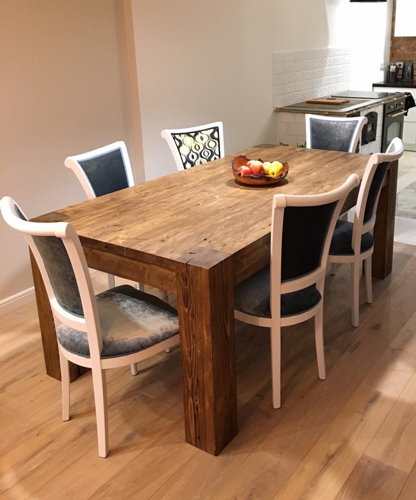

Mam stół drewniany do którego chciałem dorobić dostawki z obu stron.
W tej chwili stół ma wymiary 2x1m, z dostawkami 3x1m. Stół zrobiony jest ze starych desek grubości 4 cm, jak na foto.

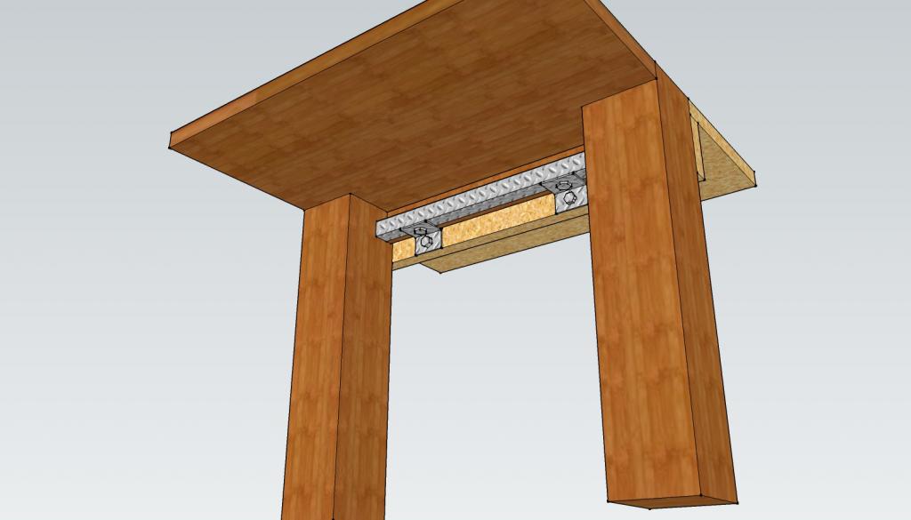

Myślałem nad poprzecznym wzmocnieniem z drewna aby dostawka nie łódkowała i mocowanie z 2 profili metalowych, coś jak na foto. Przy łączeniu dostawka-stół musiał bym tylko wyspawać obejcie cokołu w kształcie litery U.
Będzie się to stabilnie trzymało? Jakiego profilu użyć, jak długie mocowanie zrobić? Dostawki będą zakładane bardzo okazjonalnie więc ich montaż nie musi być super szybki i prosty.

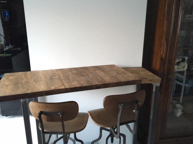

No właśnie, szkoda ciąć tak śliczny stół :) Ja bym poszukał rozwiązania w postaci wieszaków jak do półek takich chowanych w deskę. Fotka poniżej o co mi chodzi. W nogach wiercisz otwory, do dostawek dokręcasz bolce. Plus jakieś rygle pod blatem.
Frezujesz w dostawkach i w blacie od spodu tak na połowę głębokości i ze 4cm szerokości (w dostawkach nie na wylot, a zostawiasz kilka cm pełne od zewnętrznej strony). Przykręcasz na stałe do dostawek po 2 ceowniki lub profile zamknięte stalowe 40x20x3, które w razie W możesz wsunąć w powstałe otwory w blacie (i przykręcić do blatu od spodu, jeśli nie zamierzasz przykręcić pod rowkami np. płaskowników - po dwa na każdy ceownik..). Bez dostawek blat zaślepiasz ciasno dopasowanymi klockami z tego samego drewna, które można w razie W od wewnątrz wycisnąć. Jak ładnie zrobisz, to nikt nie pozna, że coś robiłeś.

Myślę, że Twoje pomysły są do niczego, bo ten stół to samoróbka i takich ładnych drewnianych monolitycznych solidnych stołów nie wymienia się na rozkładane :)
@El_Bombino
Nie wiem, jak zrobić dostawki, ale ten stół jest dla mnie ideałem, prawdziwym stołem wśród stołów. Nie pokusiłbyś się tutaj o kilka słów jak zrobić takie cudo? Myślę że zamawiając gotowe obrobione drewno w tartaku poradziłbym sobie z taką robotą, a satysfakcja na wiele lat.
ja bym chyba kombinował mniej więcej tak jak opisałeś, coś w tym stylu...
kwestia mocowania profilu do obecnego stołu i dobrania odpowiednio grubych kątowników
W czym takie ładne rysunki robicie?

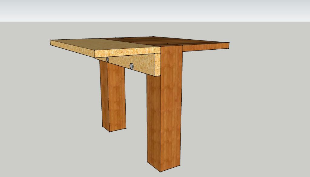

To zdjęcie mnie chyba zainspirowało, dzięki    :oki:
Pod dostawkę dodam tą dokładke, aby był dodatkowy punkt oparcia o nogi.
Mocowanie dam trochę większe tzn nie tylko do cokołu ale dalej pod stół i może również na boki do blachy mocującej nogi    :ok:
Jakie profile proponujecie?
