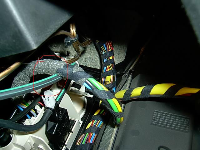

Pancerz linki jest mocowany takim fajnym zatrzaskiem do plastiku w którym mocowane są pokrętła (Taki sam zatrzask jest z drugiej strony linki przy nagrzewnicy). Możliwe że ten zatrzask się wypiął.
A jak powinien wygladac ten zatrzask z drugiej strony??
Gdzie powinien byc zamocowany??
Bo nurkowalem tam przed chwilka i zauwazylem ze wlasnie tamten brazowy zatrzask "chodzi"...
Rozumiem że pancerz linki jest zaczepiony tak jak jest to na drugiej fotce pokazane ?
Chętnie bym Ci pomógł, ale nie wiem jak jest to z drugiej strony zrobione, chyba trza by to było rozebrać żeby się dowiedzieć.
jest podobnie przymocowany jak ten niebieski . Jeśli nic się nie ułamało wystarczy go docisnąć do tyłu konsoli w miejscu zaznaczonym na czerwono
