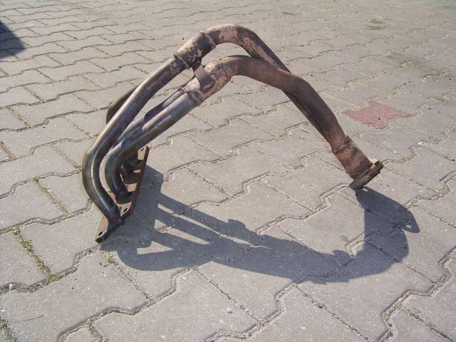

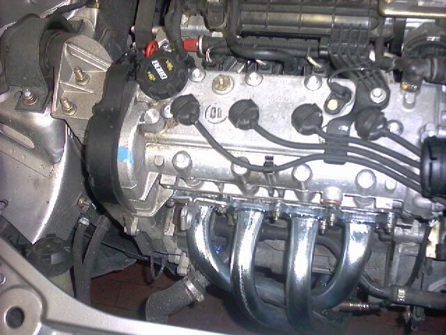

Witam! Porsze o pomoc!Czy kolektorek 4-2-1 robiony do Bravo 1.2 16V bedzie pasował do silniczka w Punto II 1.2 16V? Poniżej dwa zdjęcia - pierwsze to ten własnie kolektor w Bravo,a drugie do porównania - dedykowany Supersprint w Punto II 1.2 16V właśnie.
BRAVO 1.2 16V:
PUNTO II 1.2 16V:
to breavo jest z eobd wiec do p2 bedzie pasowal ok.gif nie bedzie pasowal z silniak bez eobd 86km
> to breavo jest z eobd wiec do p2 bedzie pasowal nie bedzie pasowal z
Jeszcze ktoś moze to potwierdzić?

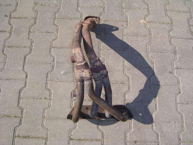

Tak konkretnie on wygląda:

ma miejsce na dwie sondy wiec napewno jest od silniak z eobd, jesli pokarzesz dokladne foto flanszy to potwierdze na 101 % ok.gif

Od strony głowicy to widzę,ze będzie pasował na 100% bo to ten sam silnik. Na wysokość jest też taki sam (tak wynika z pomiaru sprzedającego), nie wiem tylko jak ta flansza bo jest troche pod kątem - czy da sie to skorygować łącznikiem elastycznym....
Mam jeszcze tylko takie zdjęcia:
