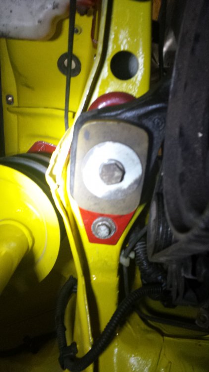

Witam wszystkich wkładam właśnie do po 700 budy 1.2 i mam problem bo nie pamiętam jak ma być zamontowana blacha do poduszki silnika. potrzebuje jakieś podpowiedzi ,  blacha jest z jednej strony okrągła i pytanie brzmi czy okrągłe do przedniego pasa czy do ściany grodziowej ?
 Chodzi Ci o ta łapę?
Jak tak to ona w jeden sposób tylko pasuje guma do tylu tzn do ściany grodziowej
Nie chodzi o poduszkę .
Chodzi o blachę nad poduszka .
Czerwona blacha
Tak jest dobrze .  w stronę grodzi nie da rady bo poduszka wadzi o podłużnice
U mnie jest w stronę grodzi jak wrócę do domu to zrobię zdjęcie . Może są dwa rodzaje
Ten otwor na srodku do ktorego przykreca sie poduszkę nie jest symetrycznie. ma byc tak, ze ten otwor jest blizej pasa przedniego.
Czyli zamontowane prawidzłowo?
Jeszcze prośba do właścicieli CCS o zdjęcie , ewentualnie podpowiedź. W mojej budzie po 700 w podłużnicy gwinty są m8 ,a jak Sportingu ? Blachę kupiłem od SC 1.1 i śruby były m10 .
