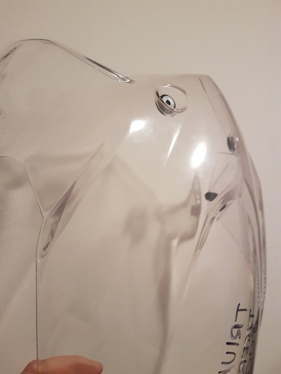

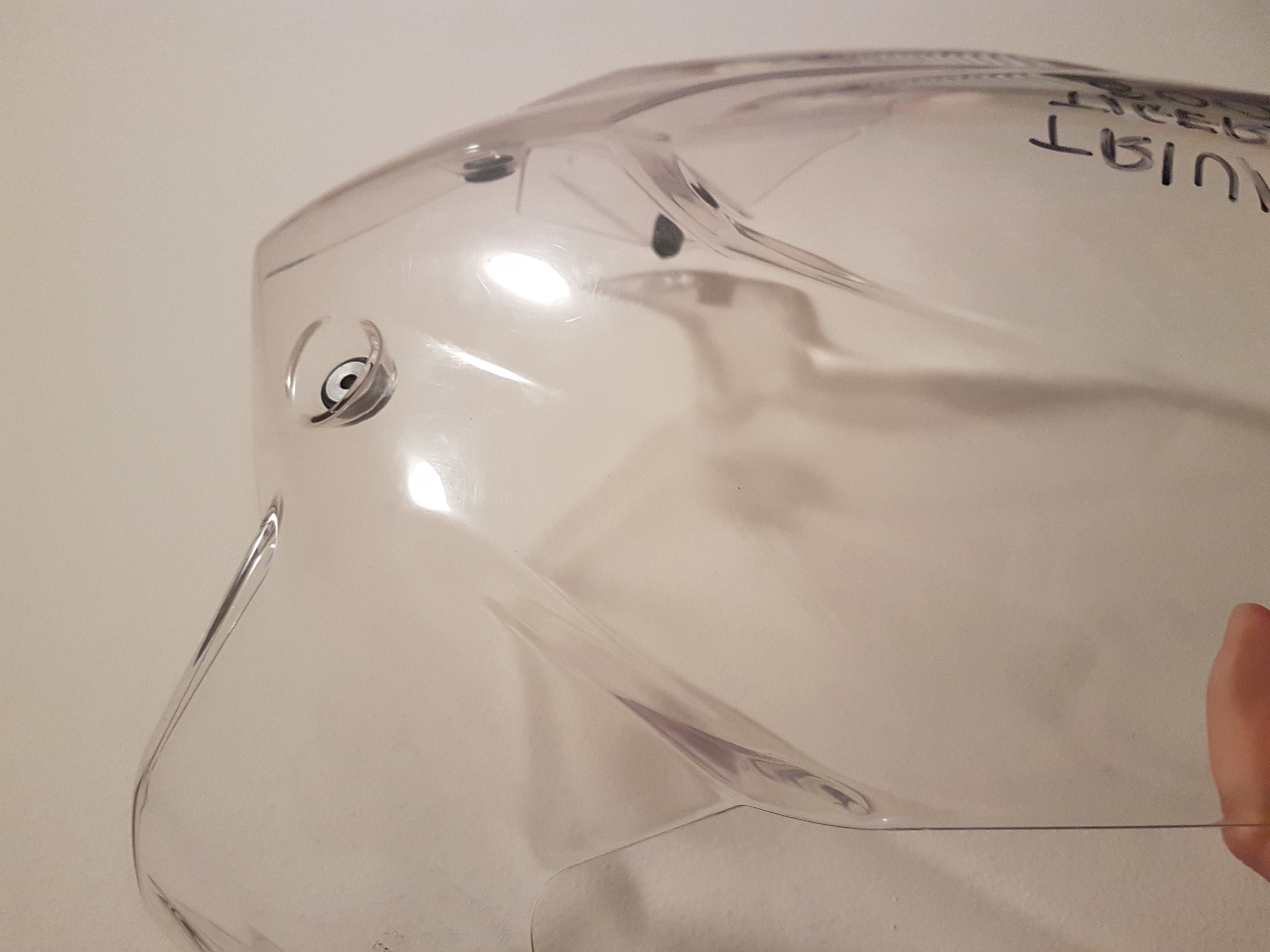

Zmatowiala szyba
Kupilem uzywana szybe turystyczna do mojej maszyny i co by nie mowic jest lekko zmatowiona/porysowana od czyszczenia.
Da sie to jakos poprawic? Szyba typowe plexi.
Jesli tak to czym?
na szybko pasta z woskiem typu tempo, ale to krótko terminowy efekt.
Pozostaje polerowanie- tak jak reflektorów samochodowych, ale przy takich krzywiznach będzie to wyzwanie.
W tej szybie nie ma nic prostego....czyli sugerujesz zostawic jak jest?
Jasne, po 1000 km i 3 myciach z owadów będzie znów porysowana
Dnia 29.01.2017 o 21:49, Kiwal napisał:
Jesli tak to czym?
Plastikowe reflektory regenerują, to pewnie tu tez da radę: zmatowienie papierem 1000, odtłuszczenie i bezbarwnym sprejem 2K.
