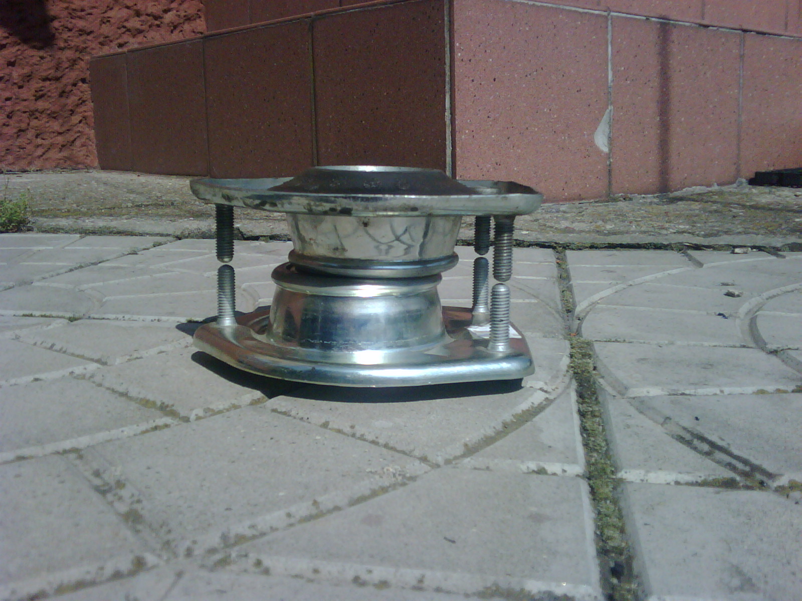

poduszka łozysko McPhersona
pytanie jaka różnica jest tych bez a z wspomaganiem bo wymieniam kompletnie zawias i nie wiem co brać
szukaj tematu, bo było na bank. Różnią się centrowaniem otworu. Chodzi o różne wyprzedzenie sworznia. Więc lepiej zamontować te co trzeba, choć "pasują" zamiennie, bo rozstaw szpilek jest taki sam

Nie do każdej budy pasują.
U mnie w CC nie mieściły się te ze wspomaganiem. Nie wchodziła do dziury poduszka. Była przesunięta z osi.
W SC był większy otwór i nie byłoby problemu. Ale podobno nie wszystkie tak miały.
Trzeba by przymierzyć.

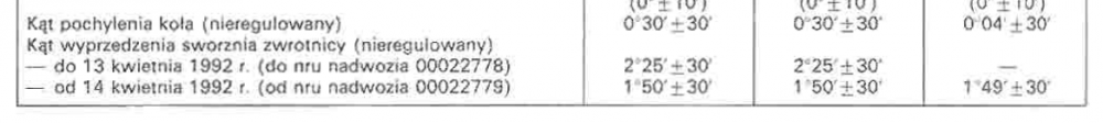

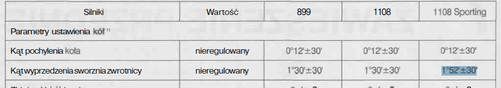

hmm ciut poczytałem i tu mam dylemat niby lepiej na prostej co by mnie interesowało, lub inaczej  zapytam ta poducha ze wspomaganiem w którą stronę ma przesunięty otwór w przód czy w tył względem ori bez wspomagania bo z foto wyżej teraz wróże
czyżby SCS inne poduchy? od wersji z wspomaganiem?
ciekawiej cs i ccs
tu kumam ze w niektóre cs poducha nie wchodziła od wspomagania ale dalej jak ma się to w SCS bo nie miały wszystkie wspomagania, i niech mnie ktoś poprawi czy większy kąt to lepsze działanie amora na przyjmijmy "x'' kamyku.
