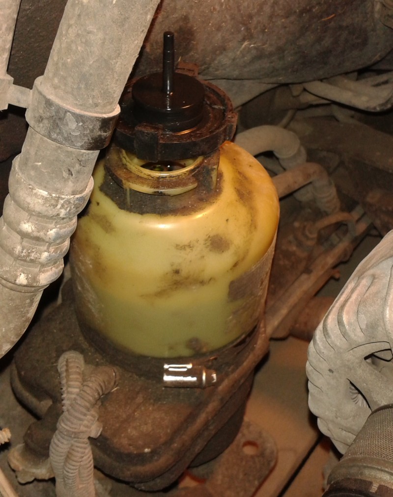

Proszę o podpowiedź, czy w zbiorniku na zdjęciu jest wystarczająca ilość oleju?
Nie mam pewności co do opisu p. Etzolda. Mniej więcej połowa wysokości zbiorniczka jest zapełniona.

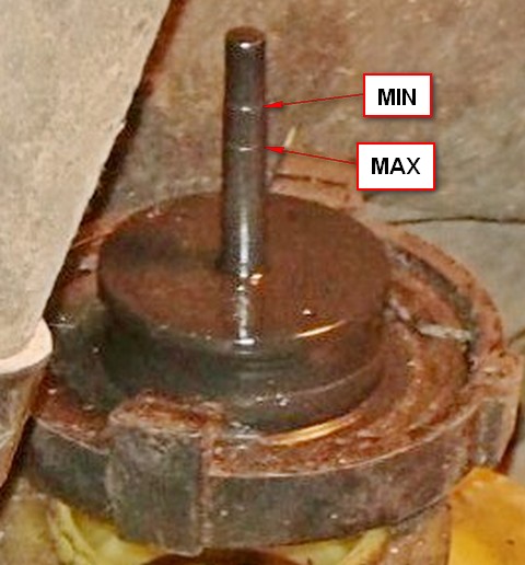

W opisie Etzolda  są dwie odmiany pompy, jednak w obu przypadkach pręt w korkach ma znaki, na które wskazuje Etzold. pomiędzy , ktorymi powinien być poziom płynu.
Ja mam taki sam korek jak kolega, są na nim nazwijmy to dwie kreski (różne średnice) - traktuje je jako MIN i MAX poziomu płynu.Pompa_wspomagania poziom.jpg
Uuaaaa...:facepalm:.
No to mam malutko.
