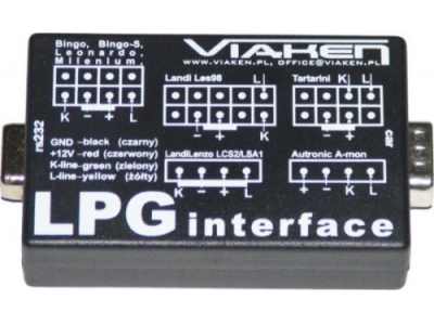

dostalem taki interfejs: 276808719-101710812.jpg jak go podłaczyc do kompa JUST 276808734-interfejJUST-rozpispin%F3w.JPG
JUST wymaga 5V a tym interfejsie jest 12V
do czego podpiac RX a do czego TX
masa wiadomo do masy

Trochę odwrotnie, to nie Just wymaga 5V, ale Just podaje 5V do interfejsu.
Bez przeróbki tego interfejsu się nie obejdzie.
Znajdź na płytce układ 7805 (lub 78L05) i przetnij ścieżkę za jego wyjściem, a potem wejście układu 7805 dolutuj do nóżki nr 16 ukladu MAX 232. Możesz też zrobić przełącznik - wtedy będziesz miał interfej uniwersalny.
Rx i Tx musisz pobróbować - błędne połączenie nie zaszkodzi ani intrfejsowi ani Justowi - nie rusz transmisja i tyle.

a moge do interfejsu podac napiecie 12V prosto z aku?

Właśnie znalazłem że:
Rx to L
TX to K

wielkie dzieki - jutro zabieram sie do pracy
Czy aby podłączyć Just do laptopa potrzebny jest tylko przewód połączeniowy, czy potrzeba także takiego interfejsu o którym jest mowa w tym poście ?

Mi dziala samym przewodem.
Bardzo ciekawe...
Możesz zapodać schemat połączeń?
