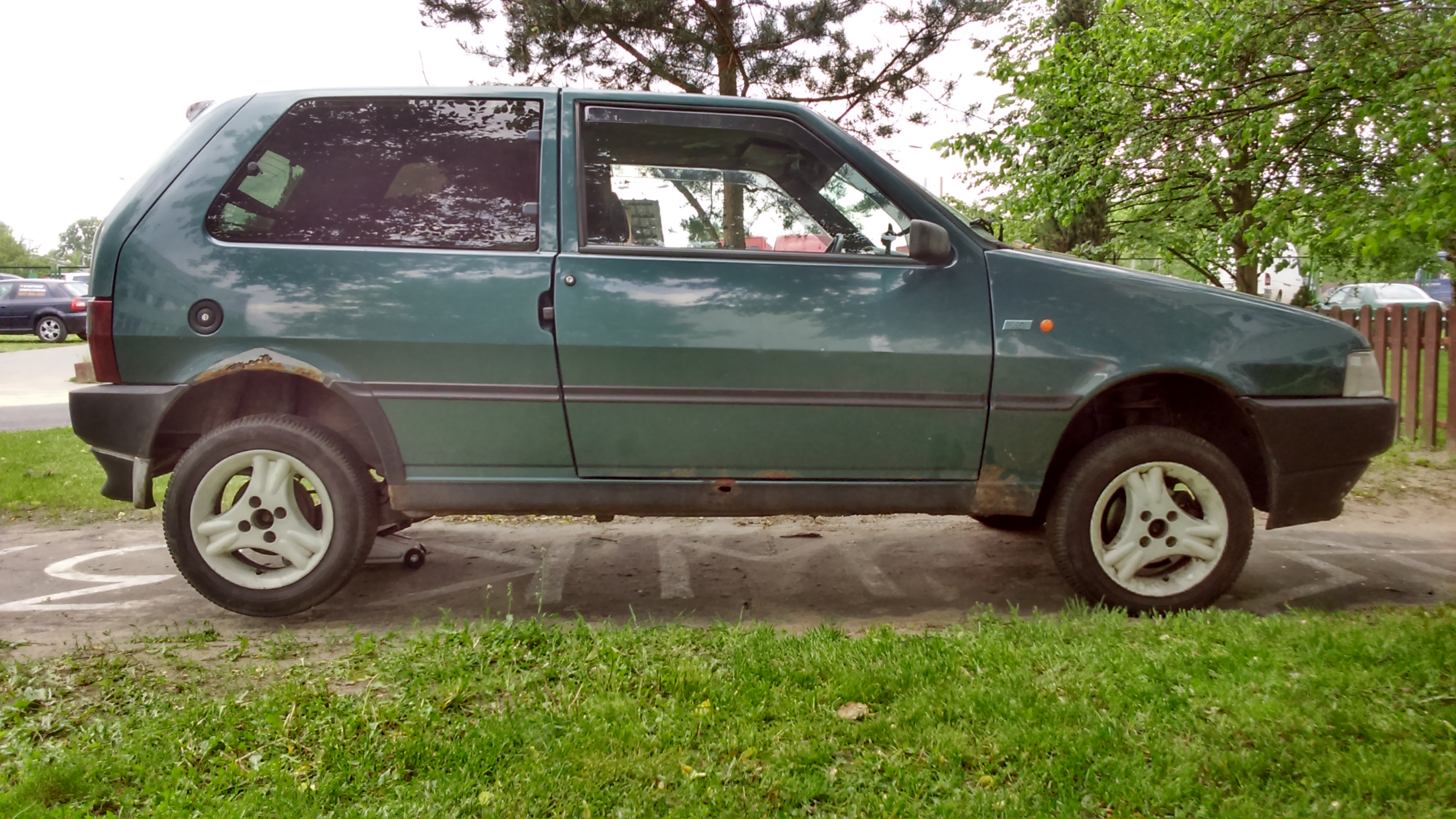

Ja takie mam i wygląda to tak:

dzięki za odp  teraz  już wiem majkel z jakiego diesla masz konkretnie  taki efekt chcę właśnie moje uno też ruda zżera ale szukam nowej budy lub zrobię tą  zależy co koszta na to pewnie cała buda lepiej by wyszła  silnik u mnie 899 :)
