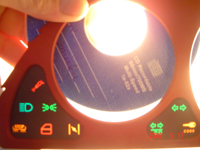

ich odpowiedź:
Uprzejmie informuję, iż takiego wzoru tarcz nie posiadamy.Możemy jednak bez żadnego problemu wykonać tarcze które pan/pani potrzebuje . Można to zrobić na trzy sposoby :
1.Dostarczyć skan oryginalnych tarcz na naszego e-maila w rozmiarze 1:1 i rozdzielczości minimum 300dpi
2.Dostarczyć na adres korespondencyjny oryginalne tarcze
3.Dostarczyć na adres korespondencyjny ksero oryginalnych tarcz
Ponadto informuje że zlecający takie zamówienie ponosi koszt jedynie wykonania tarcz , wytworzenie danego wzoru pokrywamy w całości my .
Pozdrawiam TachoPro.
