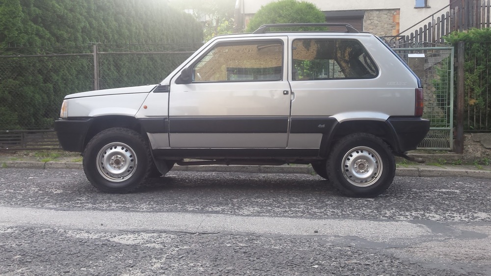

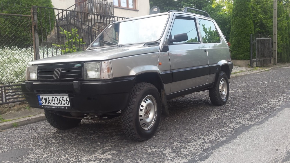

Jest ciut wyżej, są dystanse 20mm i są opony terenowe (zamiast zimówek 145/80/13 jest 165/80/13 ), niestety potrafi od czasu do czasu coś obcierać. No i pojawiły się relingi :)
Auto do jazdy w terenach górskich(beskidy) i może wakacyjne nieco dalsze wyprawy (Rumunia).

jest moc , może wystarczy nadkola trochę podciąć?
JAk go zaladujesz to nie bedzie tarlo?

dla mnie bomba.
Płyta pod zderzak - po pożegnasz te wszystkie rurki z zawieszenia ;] i heja na wyprawę. Bardzo fajny pomysł.
Już kolega zapytał o obcieranie pod obciążeniem.
