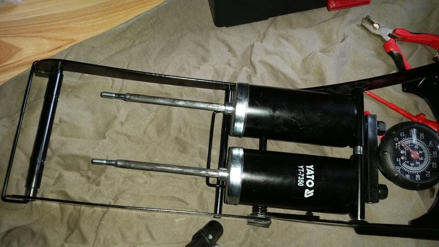

Zabrałem się dzisiaj za pompkę, ale się poddałem.
Jak się do tych tłoków dostać? Nie mogę przekręcić tych blaszanych kapturków.
Najśmieszniejsze, że po skręceniu tego do kupy spowrotem, dobiłem koło w rowerze bez problemów do 5,5 bara, przy drugim kole zaczęło powietrze uciekać przy 5 barach, przy następnym kole już przy 3,5.
Powietrze ucieka najprawdopodobniej spod tych blaszanych kapturków (tych, których nie mogłem odkręcić)
Te kapturki/pokrywki mogą nie mieć tradycyjnego gwintu, ale być "nabijane" - spróbuj je stuknąć od tyłu :swinka: :hehe:
A w środku? Cóż tam może być... wątpię, że precyzyjny tłok z uszczelnieniem oringiem, prędzej zwyczajna manszeta gumowa lub skórzana, która wymaga wymiany/smarowania.

Dnia 8.04.2017 o 13:01, Wojtas_BB napisał:
...Jak się do tych tłoków dostać? Nie mogę przekręcić tych blaszanych kapturków...
Są wbite na wcisk. Da się ściągnąć. Delikatnie pukasz młotkiem po obwodzie i powoli schodzi. Można pomóc przecinakiem itp.
W środku jest jedna, badziewna uszczelka.
Zakładasz też opukując delikatnie młotkiem po obwodzie.
O ile dobrze pamiętam, bo kilka lat już minęło, to jest tam tak, że na wyjściu jest zawór zwrotny a uszczelka jest taka, stożkowa w przekroju. Przy naciskaniu się uszczelnia, przy powrocie krawędź się uchyla i nabiera powietrza. Nie wiem czy to typowe i czy dobre rozwiązanie ale bardzo nietrwałe.
