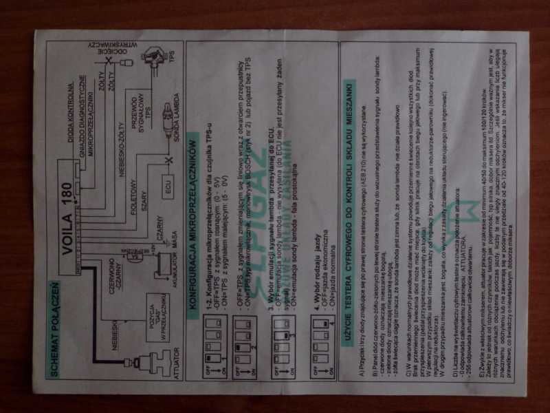

Swietnie. Mam juz 3-ci sterownik gazu i na kazdym to samo - benzyna troche swiruje. Juz sie zirytowalem i zaczalem dzialac w temacie sam. Kupilem interfejs do nicolausa i dlubnalem w sterowniku. Niby jest wszystko ok ale chcialbym zerknac na ustawienia u kogos komu gaz i benzyna chodza bez problemow. Jestem w stanie nawet do Ciebie podjechac...
no ja się do poznania nie wybieram w najblizszym czasie:)
ciężko mnie złapać nawet we wrocku ale jakbysmy sie jakoś dobrze zmówili z duzym wyprzedzeniem to nie ma problemu - sam chętnie podłącze z ciekawości swoją padake do interfejsu.
Jak Chcesz to mogę Ci wysłać plik z konfiguracją to sobie popatrzysz.
Można to zrobić nawet bez podłączenia.
To rewelka! Sadzilem, ze nikt z Was nie bedzie tego mial. Widac, od razu tak trzeba bylo zlosnik.gif Wal na [email protected]
> razu tak trzeba bylo Wal na [email protected]
poszło
