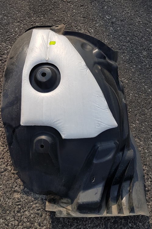

Dokładnie takie było - i zostało. Kleiłem maty na wierzchu tego czegoś.
Jest to symbol wyciszenia bo nie spełnia swojej roli w żadnym procencie. Takie coś co daje poczucie że coś się zrobiło. Czyli nic.
Ja kleiłem maty od brzegu (na zdjęciu po lewej) do linii 3 kołków/spinek do mocowania (te placki wkoło tych otworów na kołki też muszą zostać bez maty). To jest ca 17-18 cm. Wpierw ta srebrna (cieńsza) a potem ta grubsza.
Trzeba pilnować żeby dokładnie maty weszły między błotnik a blachę gdzie mocuje się te 3 spinki/kołki. Nadmiar to kłopotliwy montaż nadkola, a niedobór to hałas przechodzi jednak.
Na dole na plastik ten już w poziomie mat nie kleiłem.
Przednią część nadkola  (ta której nie ma na zdjęciu) nawet nie zdejmowałem i nie oklejałem.
Wadą tego mojego wygłuszenia jest to że słychać teraz inne hałasy - powietrze na nadwoziu. A ostatnio tez słyszę .... tylne koła. Tym zajmę się w najbliższym czasie. Wpierw zmieniam opony na nowe  (GY Eficiet Preformance) bo na Michałach wywaliło mi guza. Są za stare żeby dokupić jedno nowe.
