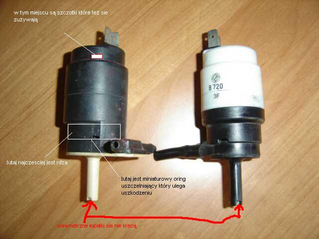

Podejrzewam
Uszczelkę pompki ewentualnie samą pompkę lub węzyk 276825451-274797517-2.jpg

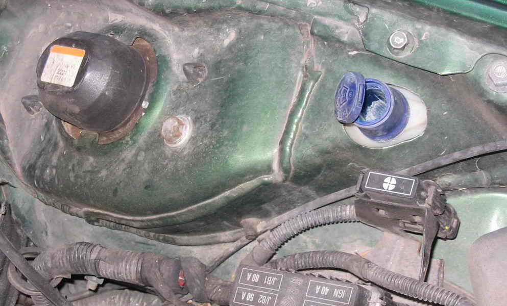

> OK chyba sieudało dodać zdjęcie
Musisz sciagnac lewe kolo i nadkole plastikowe i wtedy zbiornik z plynem zobaczysz. 270751858-jezyk.gif

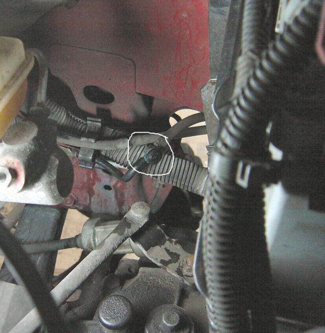

popatrz (za/pod) akumulator na taki zaworek cy cuś
mi z tego cieklo, zreszta widac ze jest mokre pod nim

> Może być też zaworek zwrotny na przewodzie do tylnego spryskiwacza.
> Jest "pod za" akumulatorem.
> http://autokacik.pl/showflat.php?Cat=0&Number=273953259&an=&page=&vc=1
A jednak uwalony zaworek zwrotny na przewodzie do tylnego spryskiwacza. Zaklajstrowałem go taśmą izolacyjną teraz niecieknie:) ale z kolei niepsika na tylną szybę jasna choleraby to wzieła jeszcze raz to rozbierać trzeba będzie jak zaworek qpie.
